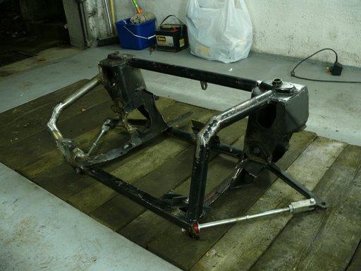

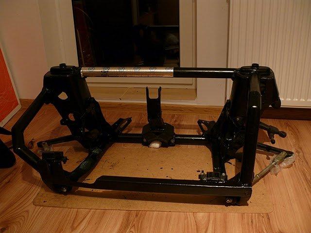

roznica jest przy tym grubym na korzysc laminatu jakies 5-8 kg, nie wydaje mi sie zeby wiecej
Równając go zeszlifowałem jeszcze z 1kg ... :mad:
Wagowo na flipie i silniku jestem do przotu ale na ramie w plecy ... :grin:
no co ty rurowa rama powinna być lżejsza
moja jest ,jak oceniam, jakieś 2x cięższa do serii , będę ją jeszcze wykańczał to może trochę spadnie.
tak obejzakem ta twoja rame i nie wiem jak ty ja tak dociazyłes
mojas wazy z 60 - 70 % oryginału
u ciebie jest sporo elem. ze starej (poprzeczna przednia , dwie dolne ), u mnie to wszystko jest z profili a one są dosyś ciężkie.
no ale to w oryginale ta rama ma po 5 warstw blachy :-)
to jaki u ciebie jest profil ?
Blacha w seryjnej ramia jest dość cienka a sztywności jej dodają przetłoczenia i zagięcia oraz warstwowe połączenia. W sumie metrowy warstwowy profil bedzie lżejszy od metrowego grubego ceownika a tak samo wytrzymały. Podobnie jak z nadwoziem samonośnym i ramowym.
U mnie jest profil prostokątny. Jak to u nas w kraju - " dałem co miałem " :grin:
Tak czytam te posty na temat ramy i zastanawiam się czemu one służą. Po pierwsze Konrad czy ważyłeś swoją ramę i dla porównania również fabryczną ?. Jeżeli tak to podaj konkretne dane (chociaż też nie wiem na ile to bedzie przydatne biorąc pod uwagę pod jaki silnik była budowana). Te dwie ramy a więc Twoja i Gibkiego są zbudowane pod inne jednostki napędowe. Jaki więc sens porównania tych dwu ram.
Moje zdanie w tej sprawie jest takie. Rama podsilnikowa i jednocześnie mocująca najważniejsze elementy przedniego zawieszenia powinna być solidna i jak najlepiej przemyślana pod wzgledem konstrukcyjnym. W amatorskich warunkach buduje się ją z dostępnych materiałów. Ponieważ jest to zazwyczaj prototyp może wymagać kolejnych przeróbek w trakcie realizacji projektu. Na to szkoda drogich super wytrzymałych i jednoczesnie lekkich materiałów. W tym przypadku jej waga nie ma pierwszorzędnego znaczenia. Budując kolejną już sprawdzoną wymiarowo i konstrukcyjnie ramę pod identyczny zespół napędowy mozna połozyc nacisk na lepsze lzejsze materiały i bardziej profesjonalne jej wykonanie.
No właśnie ... następna rama będzie bardziej profeszonal . :mrgreen:
szczerze to niewiem czemu mam sie znowu tłumaczyć z dyskusji na forum dyskusyjnym...
