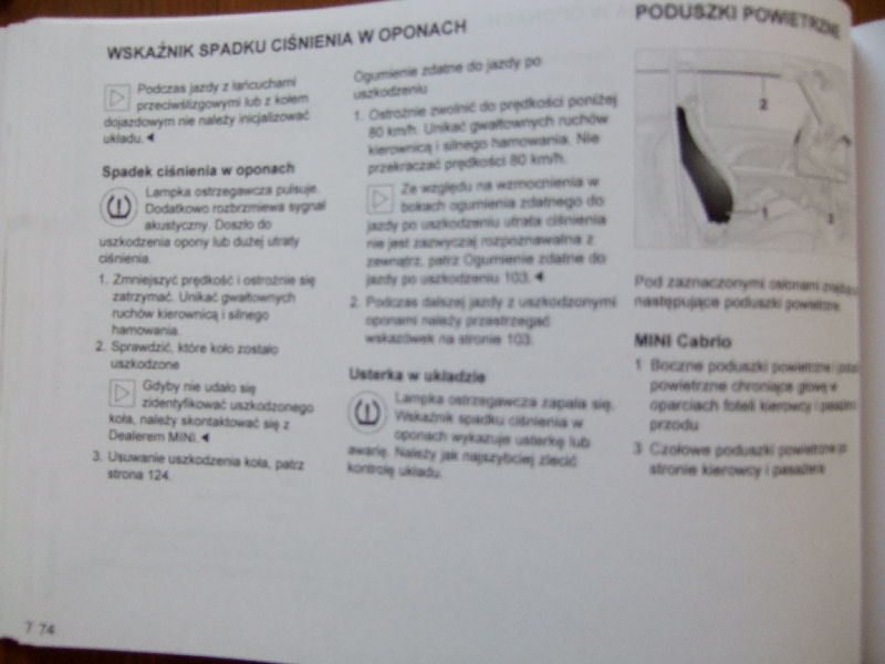

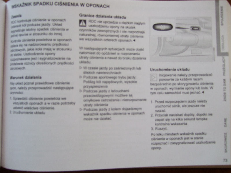

Widzę że różne są techniki obsługi tego przycisku. Wrzucę wam fotki z instrukcji na ten temat i sądzę że powinno to rozwiać wątpliwości. Przepraszam za nie najlepszą jakość zdjęć, ale nie mam pod ręką skanera. Myślę jednak że są do odczytania. Pozdrawiam i życzę owocnych rozwiązań z owym tajemniczym przyciskiem
- DSCF1497.JPG (58.71 KiB) Przejrzano 1379 razy
- DSCF1495.JPG (65.01 KiB) Przejrzano 1379 razy
