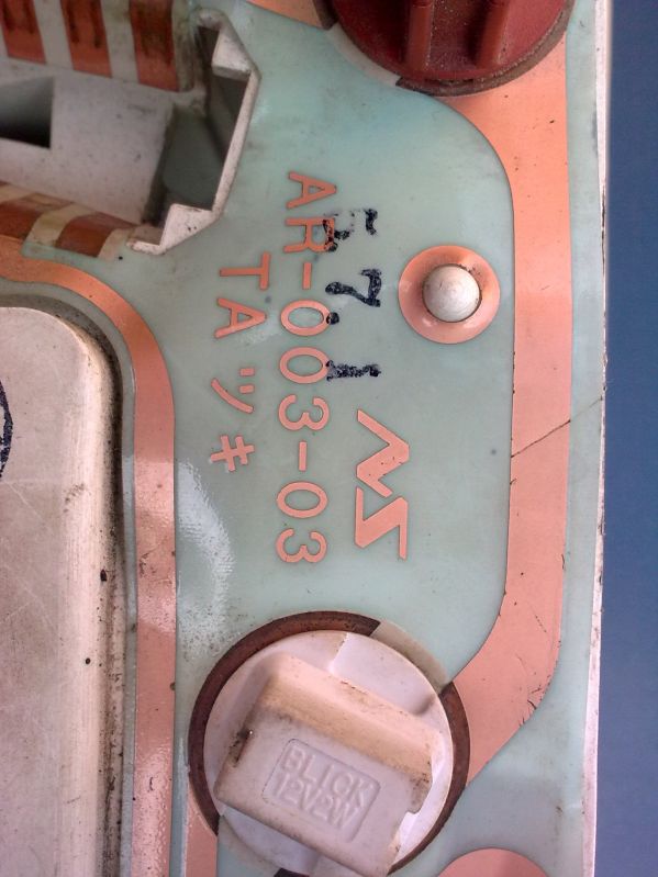

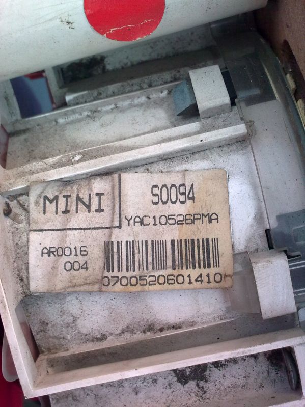

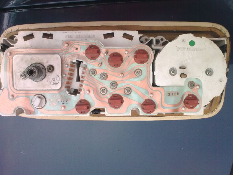

zegary mam japońskie tak jak widać na zdjęciach.
pomiary na zegarach; 11,8 V przed uruchomieniem silnika i 13,8V po
uruchomieniu,
pomiary dokonywane na śrubach
termostat sprawny
czy te napięcia nie są za wysokie?
