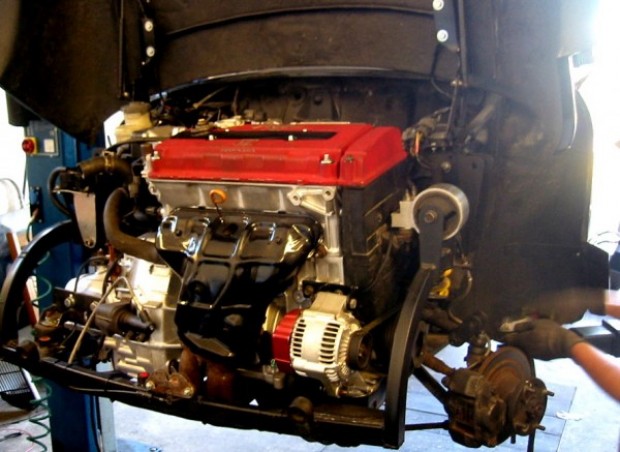

Narazie cieżko to nawet oszacować i chyba nawet nie będę próbował. Wiele PLN poszło do kosza po zderzeniu z praktyką. Jedyna operacja pewna i jednorazową to wykonanie flipfrontu w umówionej z góry cenie.. ale z tygodnia pracy zeszło się do prawie miesiąca :shock:
Samych demontaży i montaży silnika będzie około 100 godzin. Albo nic nie pasowało, albo gdy pasowało to gryzło się z czymś co dołożyliśmy (jak np rame flip front'u). Amortyzatory i przewidziane mocowania w zestawie pozwalają na pokonanie lekkiego łuku na autostradzie.. Wjazd do garażu można planować na parę godzin kręcenia kierownicą :mrgreen: Było tego tyle, że możnaby napisać felieton. Jak się okaże, że MINI z tym silnikiem jest godne polecenia i można tym bezproblemowo poruszać się na co dzień - to na pewno pokuszę się o wyliczenie ile by kosztowało zrobienie tego samego po raz drugi. Pewien jestem tego, że wyjdzie DUŻO taniej i 20x krócej :lol:

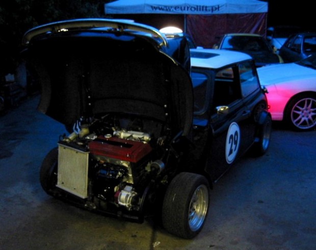

Trochę czasu zeszło, auto swoje odstało, by pięknej letniej nocy wyjechać na długo wyczekiwany testdrive.
http://www.promotormocy.pl/gallery/1246994779.jpg
http://www.youtube.com/watch?v=vvlcD_OkKq0
pierwsze wrażenia - BRAK HAMULCÓW! :o :o po dwóch latach stania, nie spodziewałem się że będą lepsze jak były, ale zapomniałem jak słabe były przy 50KM.. nie mówiąc o obecnych "paru" więcej ;)
http://www.promotormocy.pl/gallery/1246993181.jpg
były jednak tak słabe, że autentycznie trzeba było tam zajrzeć. Całe szczęście zablokował się tylko jednokierunkowy zawór serwa i teraz z cała odpowiedzialnością mogę napisać... TO NADAL NIE HAMUJE :lol: :lol: jest lepiej, ale podczas jazdy zachowuje bezpieczną przestrzeń przed pojazdem poprzedzającym.... bardzo bezpieczną przy ponad 130kmh (a to chyba planowany koniec 2ki będzie)

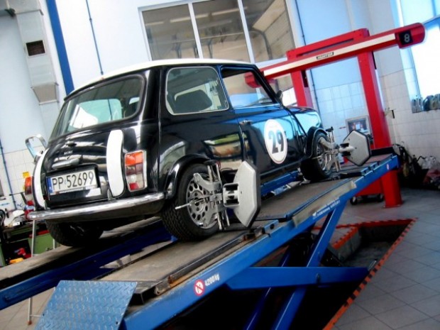

wypad na geometrię i wychodzi na to że przednie koła są ustawione zaskakująco dobrze, tył trochę gorzej, ale dla MINI fabryczne tolerancje są podawane w "kwadransach" <_<

na "szarpakach" okazało się, że podłoga oryginalna MINI do której jest przykręcona maglownica jest z tak cienkiej i niesztywnej blachy, że cała MOCNO się wygina podczas przyśpieszeń... już w serii musiało to być problemem, gdyż jeszcze nigdy nie widziałem tak dużej rozpiętości i tak dużej rozbieżności dla ustawień fabrycznych. Aktualnie rozbieramy przód by wyeliminować (jak myślę) te ostatnie niedopieszczenie i powracam na drogę dręczyć szybkie fury :)

Osiągi na razie nieznane. Silnik na którym teraz jeździłem był praktycznie seryjny i dopiero teraz zamontujemy ten wysokoobrotowy docelowy. Nie mogłem się jednak nacieszyć jazdą, gdyż auto cierpiało na GIGANTYCZNY "torque steer" (to niestety nie kwestia kolein i rozstawu). Dzisiaj już rozebraliśmy ramę i faktycznie świeżym okiem widać, że mocowanie maglownicy, oraz połączenie ze zwrotnicami wymagają sporych zmian :evil:
Na pewno maglownice musi mieć dodatkowe oparcie, albo musi być przykręcona do ramy nie do podłogi. Swoja drogą MINI mam/znam od 15lat i nigdy nie przyszło mi do głowy jak duże powiązanie z prowadzeniem ma stan dolnych poduszek ramy (w wydaniu fabrycznym - obecnie jest na sztywno) :shock:

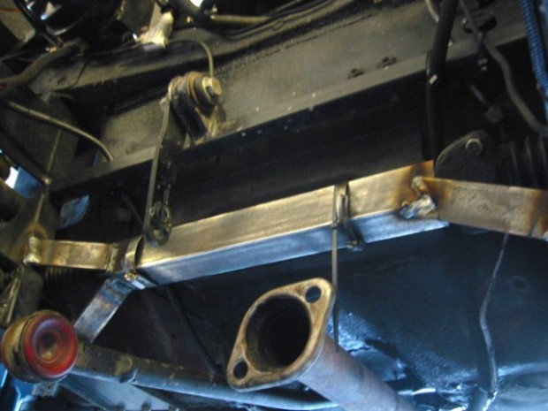

Dzisiaj udało się wygospodarować trochę czasu na MINI i zamknąć temat "wężykowania". Ciekawe, że cały czas sprawdzaliśmy podejrzaną lewą stronę i dopiero teraz zobaczyliśmy co się dzieje z prawą :shock:
http://www.youtube.com/watch?v=mGH4MIV2VCk
Parę kątowników i powstał wspornik pod magiel dodatkowo usztywniający podłogę i połączenie ramy z karoseria
Piękny jest... i działa! :mrgreen:

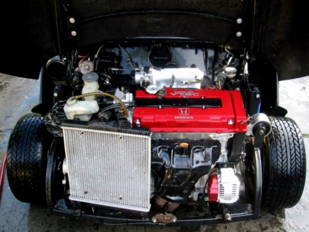

Wspornik + wahacze, poliuretany (miększe/twardsze) nie załatwiły tematu wyrywania kierownicy podczas sprintu. Największa zmiana przyszła wraz ze zmianą.... opon :shock:
Pozatym że auto ma DUŻO lepszą trakcje i dużo pewniej i lżej się prowadzi. Chyba trzeba było zacząć od opon... :oops:

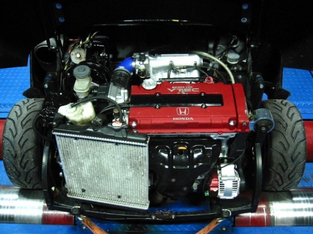

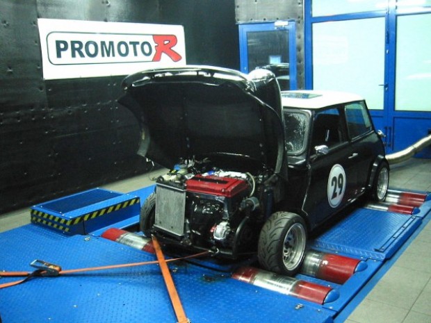

Pierwsze strojenie
