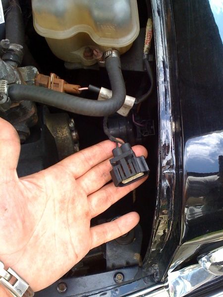

Co do wiatraka: odkrylem mały mod w aucie. Gniazdo w puszce bezpieczników, odpowiedzialne za wiatrak było spalone. Podłubałem, podłubałem ale nie udalo mi sie wyciagnac resztki spalonego styku. No to z ciekawości odkrecilem cala puszke i znalazlem jeden bezpiecznik wiszący sobie radośnie na samym kablu, z karteczką Kuhl Wentilator.
Grzebiac pod maską znalazłem 2 wtyki niepodpięte do niczego. Jeden prezentuje na zdjęciu. Drugi jest koło rozrusznika, wtyczka ma kolor niebieski i miejsce na styki. Może mi ktoś odpowiedzieć, za co są odpowiedzialne? Zdjęcia niebieskiego nie zrobiłem bo to pod grillem, a nie chcialo mi się go zdejmować.

Ta wtyczka ma sobie wisieć - pewnie Michał Kyy napisze od czego bywa. U nas też sobie wisi

no i co z tymi wtyczkami?
