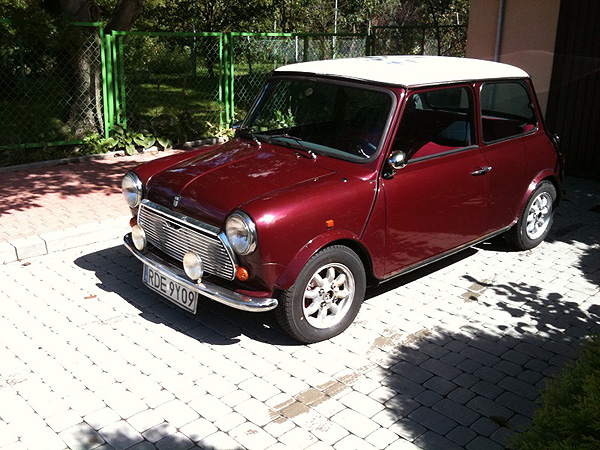

E tam porobione ... siedzę i dłubie jak mam czas ... ale myślę, żeby całkiem rozebrać i budę zrobić porządnie bo troszkę już by się przydało ... jakie kliny bo coś niezatrybiłem ? ;)
... a blachy jak to blachy ... ma się znajomości ;)

aaaa nie no ja jeszcze za wygląd to się nawet teoretycznie nie zabrałem ;)
ale niedługo coś się będzie działo jak tylko zdecyduję się jaki kolorek itp ;)
