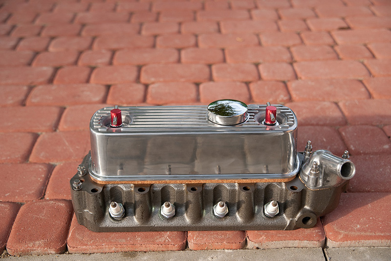

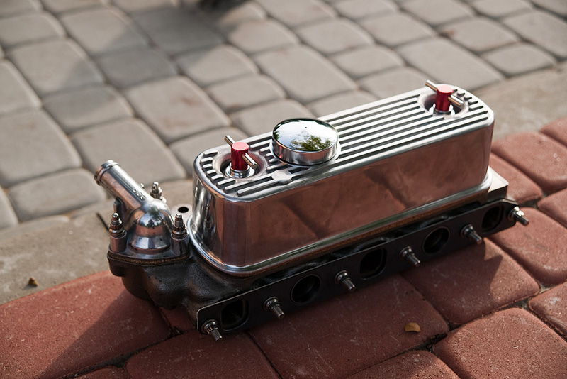

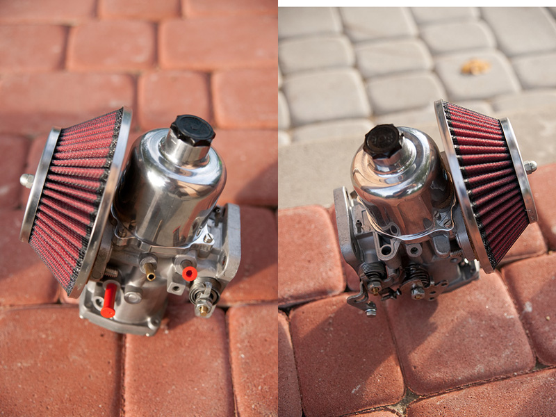

Kilka fotek głowicy 12G295 stage 3 Oselli i gaźnika HIF44 ...
Julian
Re: Mayfair 998ccm weberowe potyczki
Post autor: Julian »
Piękna zdjęcia, widać, że wszystko robione bardzo starannie. Co do głowicy 12g295 to przekonasz się, że na praedę jest znakomita. :wink: sam posiadam taką w mojej litrówce.

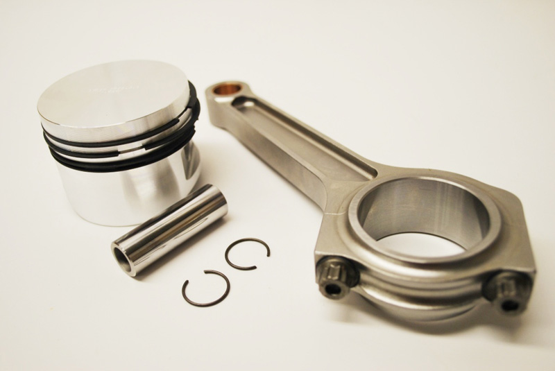

Odnośnie klawiatury 1.5 to nie jest zwykła a kuta minispares ... i oczywiście w normalnej głowicy to nie bardzo ma sens ale tutaj to nie jest standardowa 12g295, a zrobiona dokładnie tak jak w żółtej bibli przez Oselli (zrobię foty następnym razem dolotów jak ją ściagnę), i skok jest obliczony bardzo dokładnie dla wałka 266 ... ale już przy 286 byłoby źle ...
Wszystkie obliczenia i koncepcja tego silniczka zajęły mi kilka dobrych miesięcy (w czasie wolnym) ... i teraz niespodzianka zagadka co to jest na zdjęciu poniżej? ;)
Daj klawiaturę 1,3 dla 266 - właśnie przy wałku 286 1,5 miałaby sens ale w 1,3 silniku.
