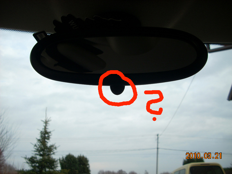

Mam jeszcze kilka pytań.
Może ktoś będzie ode mnie mądrzejszy - bo nie udało mi się samemu dojść do tego co i jak....
Pierwsze pytanie: Pod lusterkiem w R50 jest taka mała wajcha - nie mam pojęcie czemu ma niby służyć. Przełączenie jej przestawia lusterko minimalnie w dół... Ma to jakiś cel?

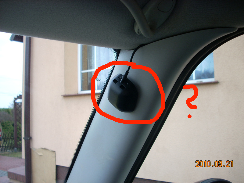

Pytanie drugie: na prawym słupku mam jakiś odbiornik. Nie znalazłem w instrukcji informacji, co to jest? Czy to odbiornik sygnału alarmu z instalacji założonej przez poprzedniego właściciela?

- NIE fabryczny alarm?

ta wajcha na lusterku służy do tego że gdy jedziesz autem a ktoś za tobą i dodatkowo cię oślepia światłami to przestawiasz to i wtedy lusterko ustawia się pod innym kontem i widzisz wszystko trochę ciemniej lecz nic cie już nie oślepia... Sprawdź będziesz wiedział o co kaman.
Tylko nie chwal się tym przypadkiem przed kimś bo to maja chyba wszystkie auta:) nawet te najtańsze:P wiec byś się z lekka ośmieszył.
co do drugiego zdjęcia to nie wiem może być od alarmu.
