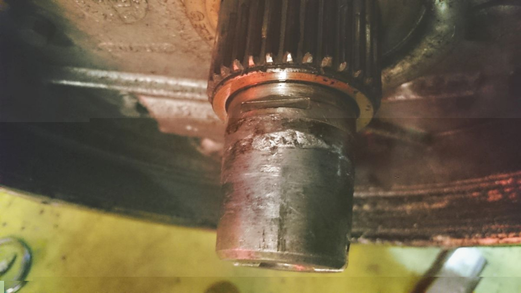

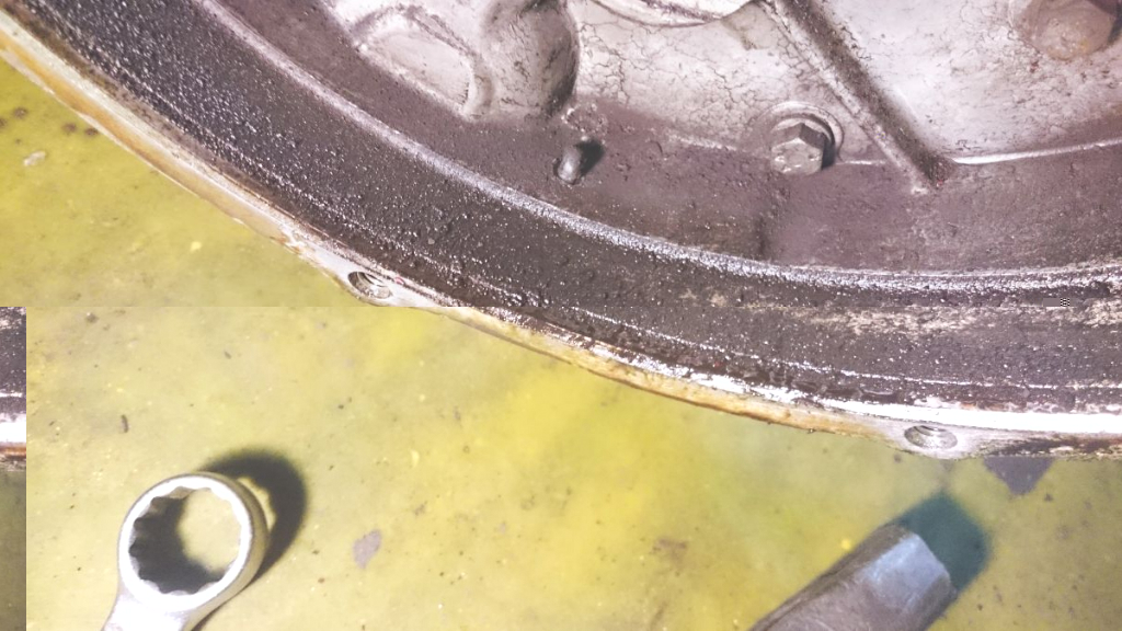

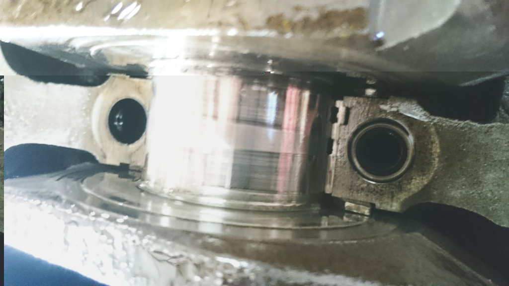

Ponad 4 lata minęły, trochę ładnych obrazków mam z dzisiaj to się podzielę:
Re: Ładne kwiatki
i dalej
Re: Ładne kwiatki
i jeszcze

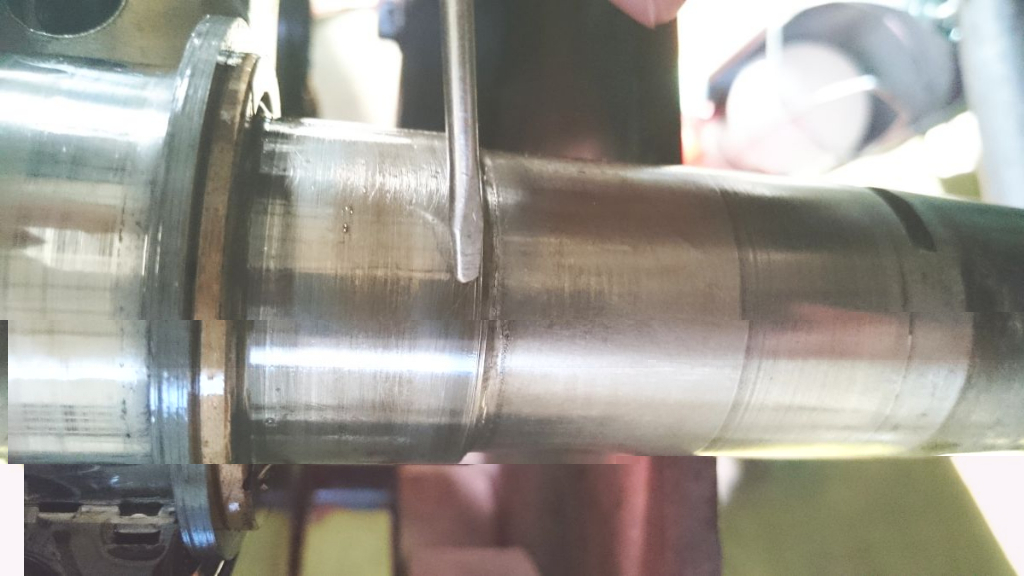

wał wytarty wyraźnie bardziej po jednej stronie na każdym czopie głównym (w momencie gdy najbliższy tłok jest w najniższym położeniu)
Re: Ładne kwiatki
To nie kwiatki tylko mocno zatyrany silnik
Re: Ładne kwiatki

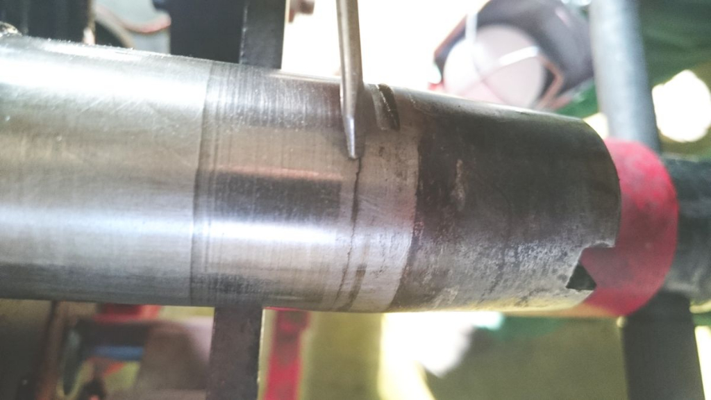

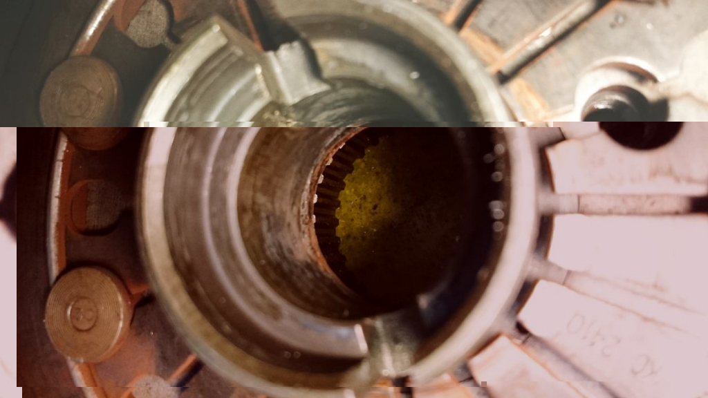

Przebieg ma nie mały, ale w między czasie był ruszany. Panewki w przeciwieństwie do wału wyglądają na prawdę - nieźle pomyję i zrobię foto. Natomiast najbardziej zadziwiający jest stan części wału na której pracuje tuleja/zębatka sprzęgła. próg wyraźnie wyczuwalny, i w miejscu tulejki zewnętrznej i wewnętrznej.

chyba ma panewki oporowe wytyrane :)
Re: Ładne kwiatki
Półksiężyce? mierzyłem na szybko podczas rozbiórki i luz 0,05-0,1mm

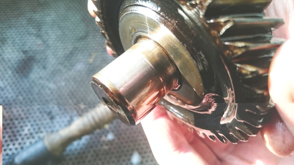

a oporowa pod piasta tarczy sprzegla? tym trybem na wal nakladanym?
no i zobacz jak ten tryb od srodka wyglada, czy nie ma zanagarzonych otworkow odrzutnika :)
Re: Ładne kwiatki
W zasadzie wał kwalifikuje się do wymiany. Przyczyny tego stanu ?. Ślady zużycia czopów głównych - wał może być skrzywiony jeżeli wytarcia na czopie 1 i 3 są po przeciwległej stronie jak na czopie 2. Końcówka wału pod tuleją sprzęgła - największy nacisk występuje gdy sprzęgło się ślizga w czasie jazdy z powodu zużytej tarczy. Normalnie pod długotrwałym obciążeniem na obrotach w czasie jazdy tuleja jest nieruchoma i obraca się razem z wałem. Ale to tylko jedna z teorii. Silnik był prawdopodobnie ratowany już wcześniej tak, że i panewki i tarcza mogły być już wymienione a współpracujące elementy pozostawione w takim stanie jak były. W jednym z ostatnio naprawianych u mnie silników wymienione było łożysko wałka koła pośredniego "drop gear" a koło z zatartymi wcześniej podkładkami zostało stare ( bo drogie i trudno dostępne). Nawiasem mówiąc jeżeli koło pośrednie ma problem z łożyskowaniem to też dodatkowo obciążą tuleje sprzęgłową.
Myślę, że teraz ważniejszym problemem jest jak z tego wybrnąć. Wał przed szlifem można sprawdzić czy jest prosty i ewentualnie prostować. Ale co z końcówką. Po przeszlifowaniu na mniejszy wymiar trzeba by indywidualnie dorabiać tulejki i podkładkę oporową. Ciekawi mnie jak poradzisz sobie z tymi problemami.

Wał na czopach głównych wytarty po stronie DMP najbliższego tłoka, czyli środek dla DMP 2 i 3 a boczne DMP 1 i 4. Mimo wszystko panewki w zaskakujaco dobrym stanie.

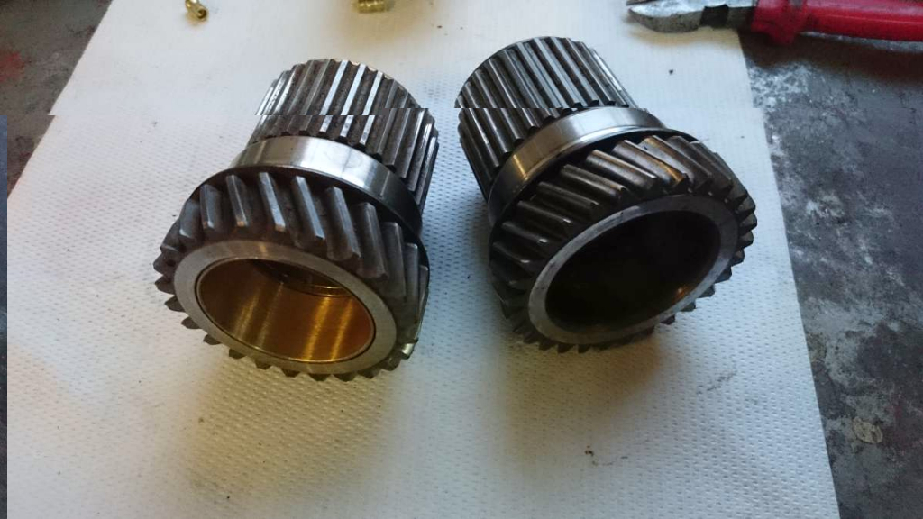

Naprawa nie jest problemem, jej koszty owszem. Po szlifach wymienić faktycznie trzeba by tuleje w trybie sprzęgła, nowe przychodzą o jakie 0,8mm za ciasne, zawsze szlifuje się je pod dany przypadek, w moim wypadku oznacza to wyjazd do wioski obok, dosłownie. Tutaj od razu dygresja, częstym powodem wycieków od strony sprzęgła jest nie tylko uszczelniacz tylko właśnie zewnętrzna tuleja trybu. Tolerancja luzu 0,075mm do 0,15mm - w zasadzie każdym silniku z przebiegiem luz jest w okolicach 0,2mm.
Do tego jeszcze nieostrożne ściąganie powoduje zadrapania o nacięcie zawleczki/klinu (tego w kształcie C).
Ten temat mam bardzo dobrze przećwiczony. Na zdjęciach stary tryb z MPI z wyjętą wewnętrzną tuleją i zamiennik z tysiączki (A-seria) rozwiercony, bo nominalnie jest mniejszy i wstawione nowe tuleje, następnie rozszlifowane. W tym przypadku tryby z MPI jak i skrzynia nie nadawały się do niczego natomiast na wymianę trafiła się skrzynia w bardzo przyzwoitym stanie, do tego z krótszymi przełożeniami.
