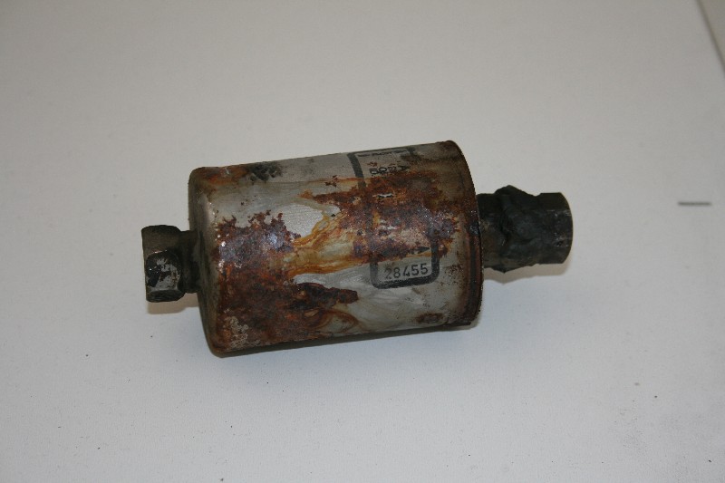

zdjęcie pierwsze - filtr paliwa SPI/MPI - końcówka po prawej stronie spawana... ktoś miał problem z dopasowaniem gwintu, więc filtr stuningował, na szczęście filtr musiał jeszcze być bez benzyny...
Przy okazji pytanie czy ktoś się orientuje jak to z tymi filtrami jest, w SPI i z tego co pamiętam wcześniejszych SPI jest filtr z gwintami M16x1,5 i z jednej strony potrzebna jest przejściówka, ale już w dwóch MPI spotkałem się z filtrami na gwint M14x1,5 gdzieś wynalazłem, że od któregoś tam numeru nadwozia zmienili filtr ale czy da sie to jakoś rocznikowo poznać czy za każdym razem do sprawdzenia?

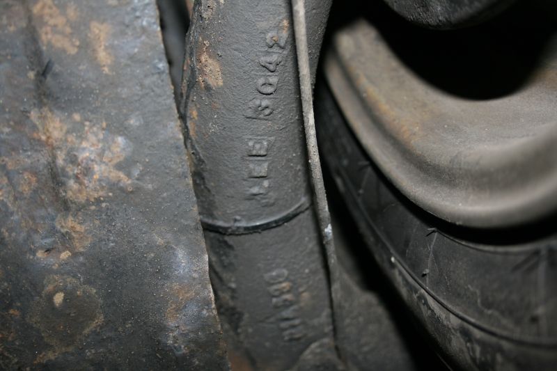

to jest kwestia dyskusyjna - nie wszystkie maja "engine side"Sadam pisze:trzecia rzecz - źle założony wiatrak, co trzeci miniak...
Re: Ładne kwiatki
pewnie, że nie wszystkie, ale 19/20 ma standardowy plastikowy z napisem "engine side" (czasem warto wiatrak wyczyścić, żeby napis znaleźć) i ciągle co trzeci ma źle założony wiatrak, zresztą to akurat drobiazg, nie wiem gdzie mam, ale jak znajdę to wrzucę zdjęcie stabilizatora górnego po naprawie...

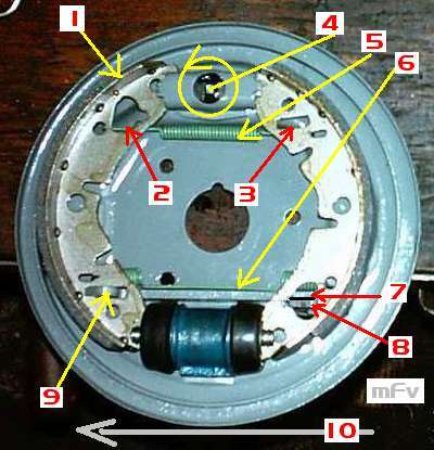

Ponieważ nie raz ten temat już mnie mocno wnerwił, bo mało tego, że niektóre z tych samochodów naprawiane były w warsztatach mechaniki pojazdowej a nie "na podwórku z pomocą śwagra"Sadam pisze:...źle poskładane tylne hamulce, jeden na 4 miniaki tak jeździ
Postanowiłem coś w tej sprawie zrobić i zamieściłem na swojej stronie ilustrację i w/g mnie jasny i zrozumiały opis jak to powinno być zmontowane.
Powinien to zrozumieć nawet
Myślę jednak, że nie ma takich bukowych łbów na tym forum a kogo temat interesuje moze się z nim zapoznać w tym miejscu

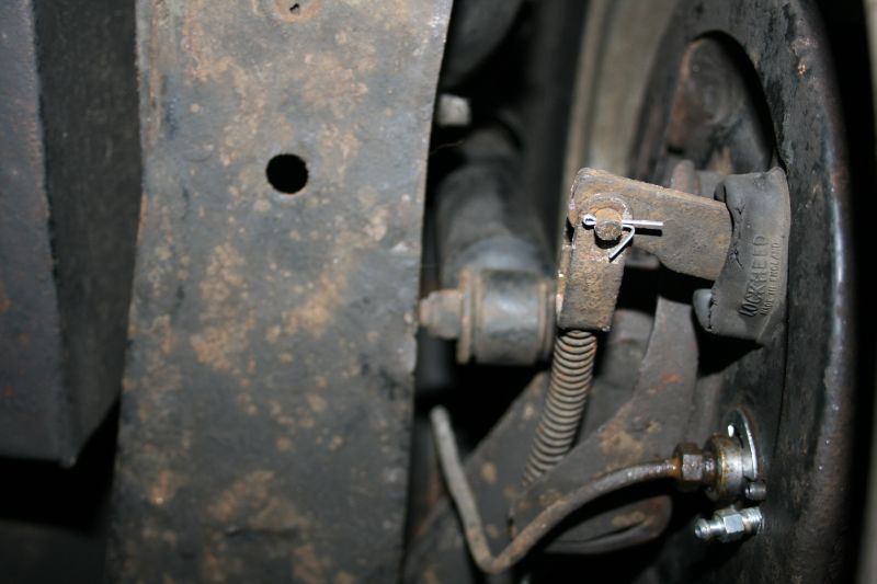

dodam do tego tuning hamulca ręcznego poprzez przewiercenie:
1 auto - blaszek na końcu linki ręcznego, tych przetykanych przy cięgnie na tyle bębnów
2 auto - czarnej blaszki przy dźwigni tak, że przetyczka była przesunięta do tyłu a tym samym linka bardziej napięta - to osobiście mnie powaliło na kolana, bo ktoś sobie zadał mnóstwo trudu, a obok są przecież nakrętki do regulacji...
w obu przypadkach linka tak napięta, że w ogóle ręcznego nie dało rady ruszyć, a jak się nie trudno domyślić auto dalej nie hamowało, bo niewyregulowane były szczęki, bo regulacja jak zwykle zapieczona

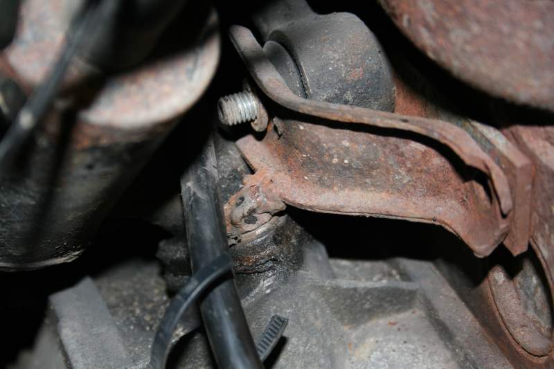

natomiast ja znalazłem to o czym mówiłem:
naprawa stabilizatora silnika - blaszka dospawana do odpowietrznika, pod stabilizatorem druga blaszka ze szpilką (gwint widoczny) nie umocowana do niczego... do tego jeden gwint w bloku szlag trafił a drugi przerobiona na metryczny i też go szlag trafiać zaczął...
skończyło się 1,5h walką żeby stabilizator wyjąć a potem dorabianiem konkretnej blachy sięgającej aż pod śruby mocujące obudowę sprzęgła ze szpilką, całość nawet działa, ale wymagała sporo pracy, a przy okazji na ebayu są dostępne tego typu zestawy naprawcze

Re: Ładne kwiatki
To o czym piszę widaćSadam pisze:za wiele nie widać na tym foto ale wierzę na słowo

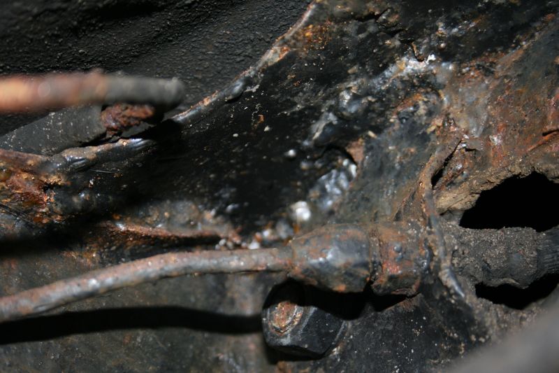

Re: Ładne kwiatki
Wózek w stanie jak widać, już po naprawach. Na tyle skutecznych, że geometria z tyłu całkiem zaginęła co widać gołym okiem ( patrz odległość między nakrętką mocującą amortyzator a wózkiem). A do tego trytytka, kto zgadnie do czego tutaj służy?

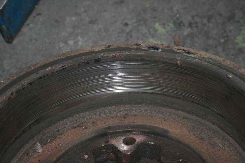

I znowu hamulce tylne...
Nawet były naprawiane kiedyś, o dziwo udało się je poskładać dobrze i tylko jeden regulator był na amen zapieczony, ale... bębny zostały stare a wyglądają jak na zdjęciu, szczęki które są nawet całkiem grube też szlag trafił w kontakcie z taką powierzchnią...

po co ta trytytka
Skoro cylinerek nowy to pewno przewód hamucowy trzyma. Może zamiast rozkręcać złącze na wahaczu łatwiej było je stamtąd wyrwać.Sadam pisze:kto zgadnie do czego tutaj służy?
Ale nie wiem czy "trafiłem w tarczę" i za ile punktów.
Re: Ładne kwiatki
bingo, cylinderek akurat ja zakładałem, bo póki co ogarnięte zostały tylne hamulce, ale najwyraźniej ktoś wyjmował wahacz przy zabawie z wózkiem i jakoś musiał to rozłączyć
a całość będzie trzeba za niedługo zrobić jeszcze raz, póki co trzeba z właścicielem porozmawiać
