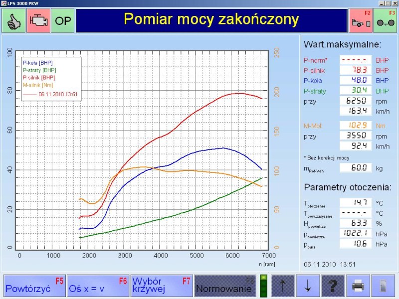

Dzięki wszystkim, którzy się pojawili mimo "wilgotnej" aury i podziękowania da Kuby, który poświęcił nam dużo czau i podzielił się wiedzą na temat jak powinno się czytać wykresy z hamowni. Poniżej mój wykres z rolek.
macko 800x600.jpg (147.74 KiB) Przejrzano 1606 razy
maćko

AleXander, w swoim podpisie podajesz moc silnika bez korekcji wg. normy DIN - czy tak zawsze powinno się podawać? Ja dostałem wykres już z korekcją.
Dalej - temperatura powietrza zasysanego to odczyt po OBDII?
I ostatnie - na jakim biegu był wykonywany pomiar?
Naprawdę spoko moc wypluły te seryjne MCSy!

Podaje moc na silniku wg. pomiaru a norma jest dolozona bonusowo (rozne normy dawaly rozne wyniki - roznice byly rzedu kilku KM), nie wiem czy tak sie powinno :) ile Ci wyszlo po korekcie PIDIDI?
Temperatura pow zasysanego byla z czytywana z OBD i jest to wartosc z czujnika za intercoolerem. W najwyzszym punkcie bylo chyba kolo 60-70stopni. (ciekawym experymentem bylo polewanie IC zimna woda z butelki podczas pomiaru czerwonego MCS'a:)
Wydaje mi sie ze na 5 albo 6. Nie dam sobie glowy urwac.. Chyba 5 ;)

@pididi - pomiar byl na 5tce o ile dobrze mi sie zdaje. Wiesz, moc bez normy DIN to po prostu Twoja rzeczywista moc, wiec chyba lepiej ja podawac niz taka dla warunkow idealnych... Wykresy sa bez korekty, tylko wartosc liczbowa dla normy DIN jest podana ;)

AleXander pisze:Podaje moc na silniku wg. pomiaru a norma jest dolozona bonusowo (rozne normy dawaly rozne wyniki - roznice byly rzedu kilku KM), nie wiem czy tak sie powinno :) ile Ci wyszlo po korekcie PIDIDI?
Jak hamowałem w kwietniu (wówczas po zrobionym wydechu/kolektorze/dolocie) wyszło 190.5KM/232Nm po korekcj wg. normy DIN70020.
Duża ta temp. Kurde miałem cichą nadzieję, że ominę wymianę IC :neutral:
Zmieniła się temp po tym polewaniu? Myślałem kiedyś o takim DIY natrysku :mrgreen:
Re: Hamownia i mini spotkanie
Cytujac hamownika Kube to "90% aftermarketowych IC jest gorszych niz ten stockowy" wiec nie wiem czy jest sens wymieniac. FMIC chyba tylko ;) ja mam pomysl zeby zrobic tak wlot zeby faktycznie kierunkowo szlo powietrze na intercooler anie w komore silnika poprostu.
Wg normy to ja mam 185 a Piotrek w czerwonym mial 195 w serii ;) tyle jesli chodzi o normy :)
