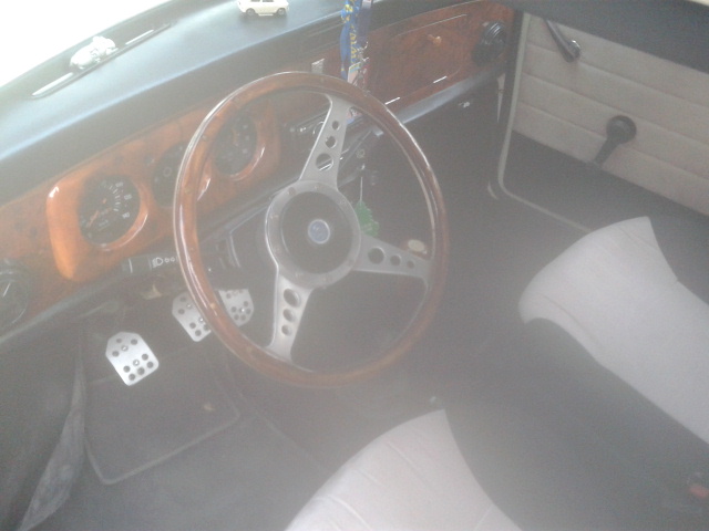

Kierownica zamontowana dzis z braku zajecia :smile: :smile:
Slaba jakosc zdjecia, ale odrazu wnetrze nabralo tego czegos co mi brakowalo :D

Luomo
Posty: 349
Re: "pierdzioch" Pajora
Post autor: Luomo »
Gratuluję zakupu, bo kierownica jest rzeczywiście ekstra :grin: Sam się teraz nad taką zastanawiam, jednak są teraz ważniejsze sprawy do zrobienia :smile: Najpierw zawieszenie, silnik, hamulce, dach potem kierownica i cała reszta :grin: Bezpieczeństwo przede wszystkim, reszta może poczekać. Pozdr.!
pajor
Posty: 669
Post autor: pajor »
Luomo pisze:Gratuluję zakupu, bo kierownica jest rzeczywiście ekstra :grin: Sam się teraz nad taką zastanawiam, jednak są teraz ważniejsze sprawy do zrobienia :smile: Najpierw zawieszenie, silnik, hamulce, dach potem kierownica i cała reszta :grin: Bezpieczeństwo przede wszystkim, reszta może poczekać. Pozdr.!
swiete slowa. bezpieczenstwo najwazniejsze :smile: :smile:
