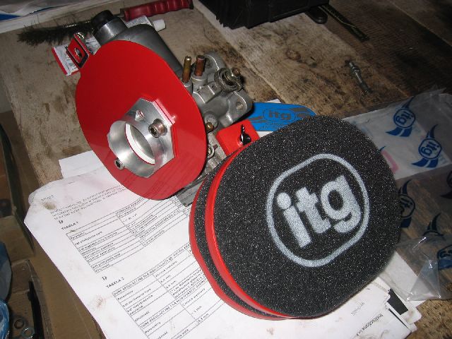

a z zajawek to zmieniłem koncepcję filtra ze stożka K&N na ITG plus stub stack :)

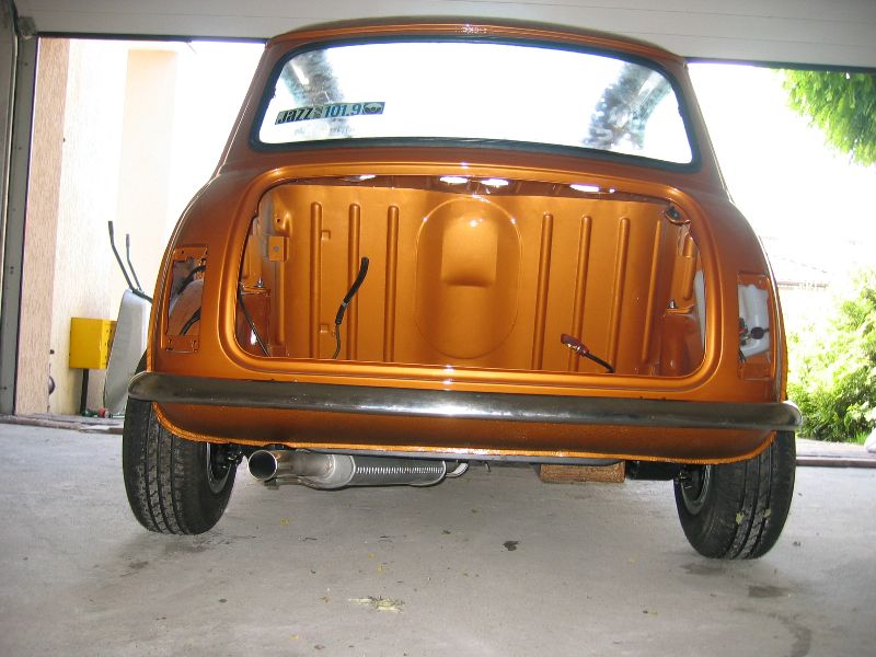

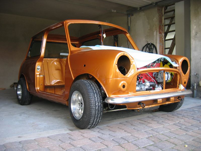

czas coś pokazać, cóż tu kryć - fotki z końca lipca
auto zostało całkowicie przemalowane
były małe przestoje spowodowane różnymi niezależnymi ode mnie sprawami..
obecnie są już nadkola, szyby, drzwi, dach, instalacja rozciągnięta wszystko działa
obecnie pozostało podłączanie aparatu zapłonowego, zasilenie pompy paliwa i odpalenie
no i oczywiście uzbrojenie wnętrza
