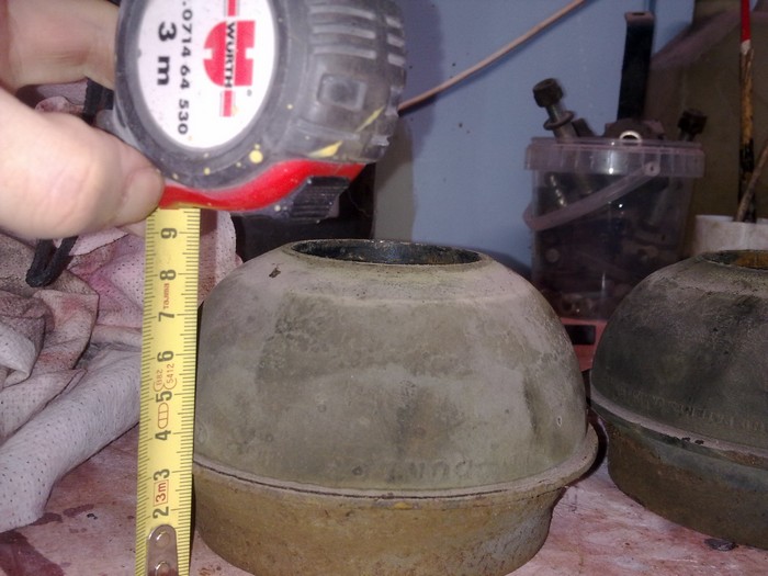

Posty: 2693
zabrałem sie za tylny wózek... gruchy są jakieś krzywe w max. wys. mają 8,4 a w najniższym 7,8 ... dam nowe.

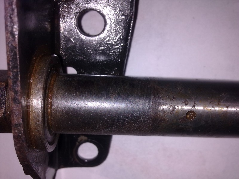

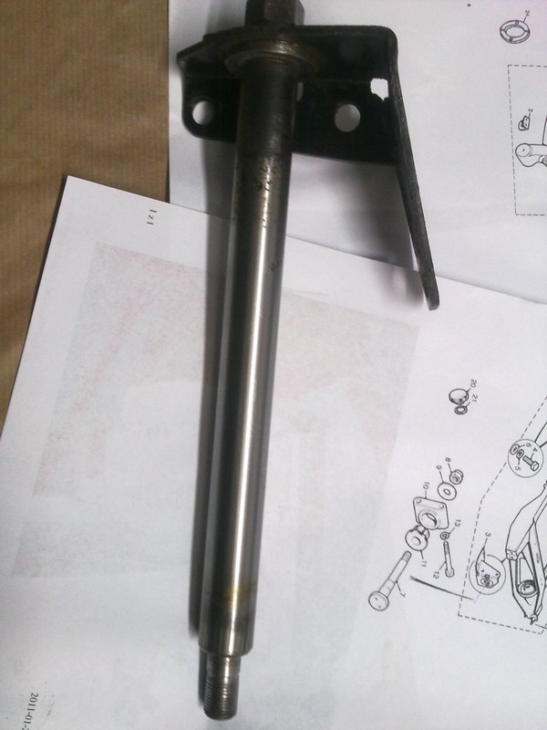

Posty: 2693
Jedna oś wygląda tak ... wymieniam ją na nowy zestaw (druga jest idealna) i tu potrzebna mi instrukcja co i jak. Muszę wymienić środek i łożyska. Poradźcie coś ... :wink:
Posty: 8845
zmarnowala sie oska od nieuzywania i niesmarowania - nawet widac ze nie wytarla sie za bardzo :)
wyrywasz tulejke i lozysko, lozysko mozesz sobie pomoc dospawywujac je do jakiejs sruby :D
potem wbijasz po kolei: lozysko >> wsadzasz tuleje plastikowa ( tylko nie polam ) i na koniec tulejke z brazu >> rozwiercasz na wymiar >> wsadzasz oske i smarujesz
i potem smarujesz czesto :P
Posty: 2671
flapjck1 pisze:zmarnowala sie oska od nieuzywania i niesmarowania - nawet widac ze nie wytarla sie za bardzo :)
ja bym zaczął od tulejki z brązu żeby przy rozwiercaniu cały syf nie leciał w łożysko, zresztą patent który mam dorobiony, żeby rozwiercać tulejkę centralnie innej opcji nie przewiduje
no i przy rozwiercaniu ostrożnie, bo jak pójdzie krzywo to się potem gubią nastawy zawieszenia, no i ciężko wsunąć ośkę, która nie bardzo się chcę zginać :wink:
Posty: 8845
wlasnie nie pamietam, ale jak wcisniesz tulejke z brazu to potem nie wlozysz chyba tej plastikowej
Posty: 2671
nie, plastikowa wchodzi od strony łożyska, tam jest szerzej, także wszystko będzie grać
