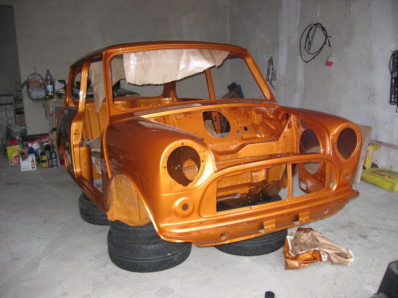

póki miniak nie ruszy dołożę do pełnej relacji kilka fotek ze składania
poniżej buda po przewiezieniu od lakiernika

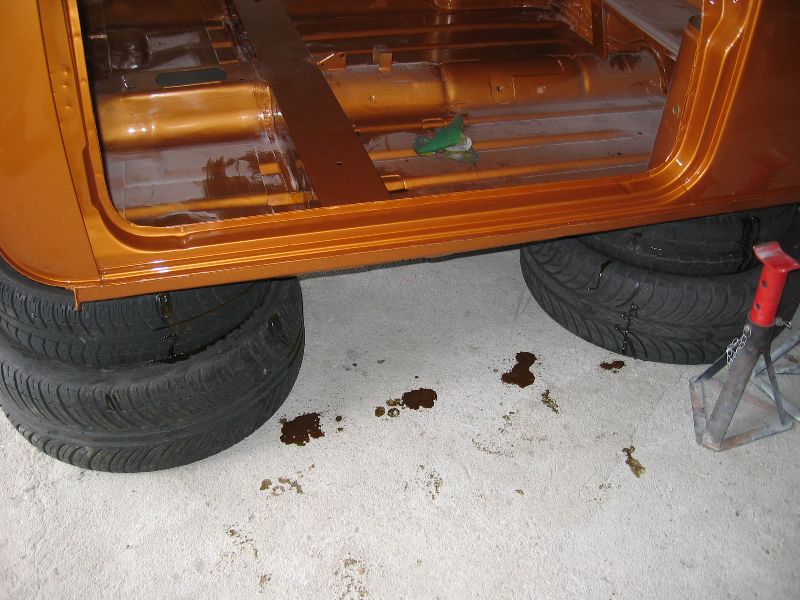

następne zdjęcie to "krwawienie" po konserwacji profili zamkniętych

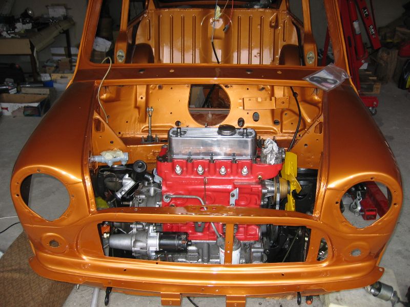

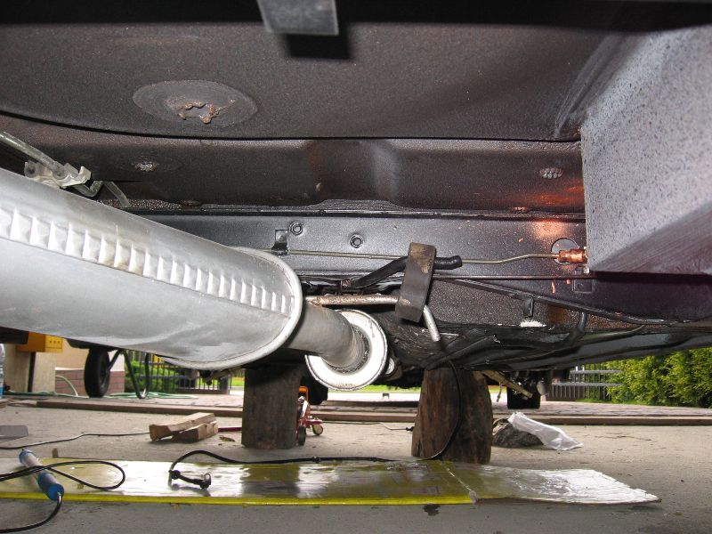

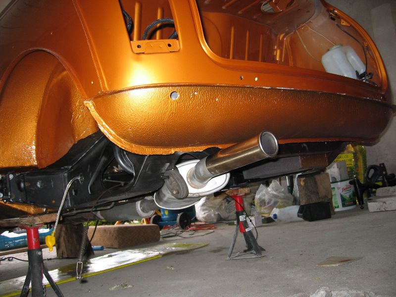

później zostały zamontowane przewody paliwowy i hamulcowy, przekładnia kierownicza, oba wózki, silnik oraz kolektory z wydechem

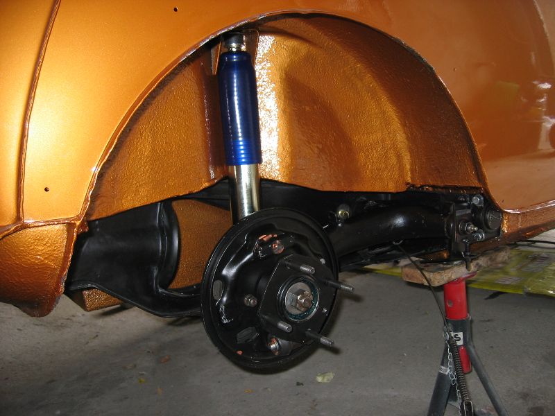

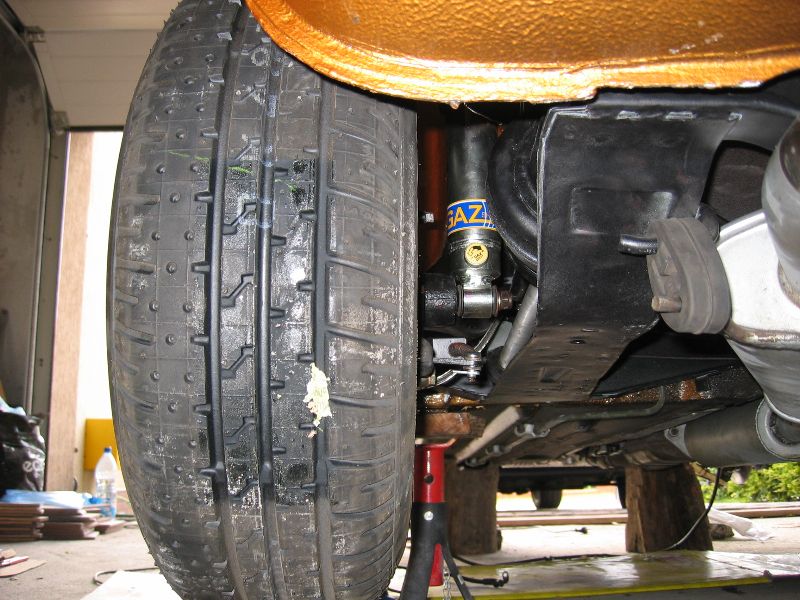

tył wahacze, regulatory geometrii, hilo, gruchy, amortyzatory, podłączenia hamulców, bębny alu...

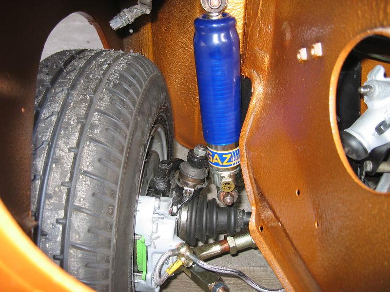

następnie przód podobnie: amortyzatory, hilo, gruchy, zaciski, wymiana końcówek drążków kierowniczych na dłuższe
założenie kół i miniak stanął na kołach

pieknie andrzejku pieknie
ale!
nie podoba mi sie baranek pod tylnym zderzakiem :P masz tam zdrowa blache to nic maskowac nie trzeba :D

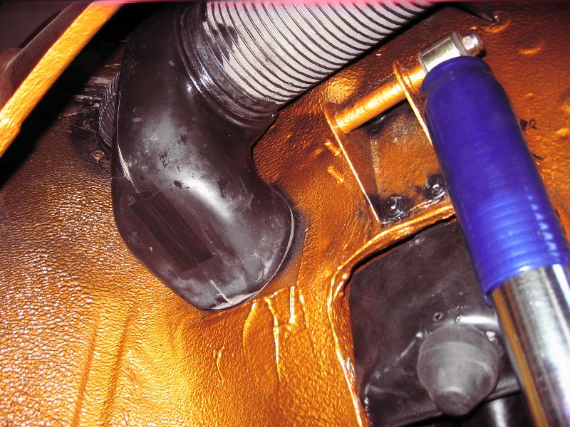

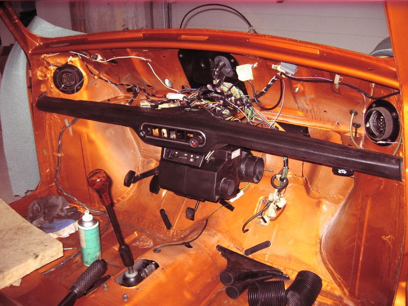

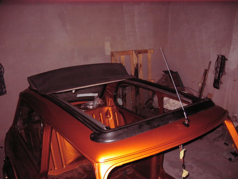

montaż rur wentylacji, założenie dachu, szyb przód/tył, boki, rozprowadzenie elektryki, założenie świateł i kierunków
