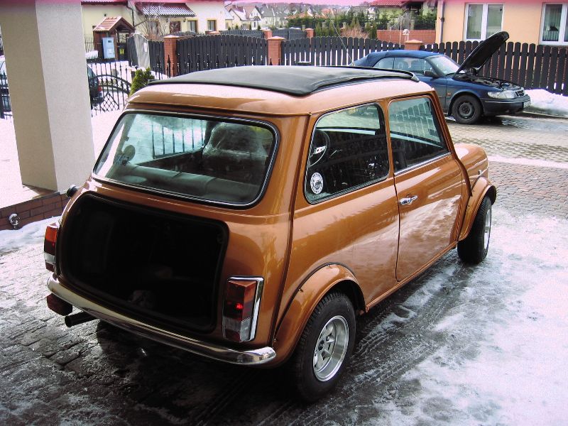

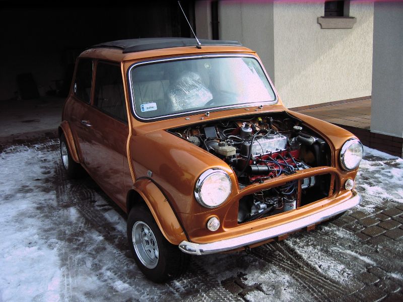

Witam szanowne grono śledzących temat i przepraszam za mały zastój :grin:
Doszedłem wreście z zaciskami hamulcowymi do ładu, a w zasadzie z zaciskiem lewym. Okazało się, że nowy odpowietrznik wkręcony w zewnętrzną części zacisku nie trzymał i właśnie tam był delikatny wyciek. Użyłem starego odpowietrznika który jest dłuższy i temat załatwiony. Miniak stanął na kołach.
Wcześniej po części uzbroiłem wnętrze - pojawiła się kanapa tył, fotel kierowcy, dywany, kolumna kierownicza, pasy. Założenie drzwi, zamków, klamek. Obecnie pozostaje zaślepienie niepotrzebnych otworów na grodzi silnikowej i zamontowanie deski. Oczywiście klapa tył i maska.
Po 16 miesiącach od rozbiórki sułtan o własnych siłach wyjechał z garażu. :D
Co najważniejsze po 300m jazdy także o własnych siłach do garażu wrócił. Póki co jeszcze trochę brakuje do ideału - telepie, nierówno chodzi, słabo rusza.
Trzeba wyregulować zapłon i gaźnik ponieważ do tej pory ustawiałem go tylko wstępnie i nie do końca chodzi równo. Druga sprawa to chyba muszę jeszcze raz odpowietrzyć sprzęgło.
Poniżej dzisiejsze fotki - jest zakurzony bo stał bardzo długo, ale właściciele są bardzo zadowoleni z tego że coś ruszyło się do przodu :D
Re: Sułtan 1275
Jedno słowo: REWELACJA!
Bochen
Posty: 386
Re: Sułtan 1275
Post autor: Bochen »
obledny jest
gratuluje
Re: Sułtan 1275
:mad: e tam
powienien miec dach i nadkola czarne :D
gratulacje :grin:

Re: Sułtan 1275
flapjck1 pisze:... e tam...powienien miec dach i nadkola czarne, gratulacje :grin:
Widzę że"poooooooociągnąłeś temat" :grin: Kiedyś budowaliśmy podobne auto z Arturem i też podobnie jak tu dach był już lekko zmęczony. Prawdę powiedziawszy trzeba było go mocno dopychać żeby się sam (elektromotorkiem) zamknął. humin - nie bierz tego do siebie :smile: , bo pewno Twój zamyka sie dobrze (albo masz juz jakiś inny plan) Auto było srebrne więc profilaktycznie zdecydowaliśmy pomalować dach na czarno. Tak z kilku metrów nie było juz widać fal brezentu no i z czarnym rolldachem stanowiło to jakąś całość.
Jak zwykle jest to sprawa indywidualna, każdy realizuje swoje pomysły i bardzo dobrze bo świat byłby szary i nieciekawy. Tak, że w tym wypadku być może bardziej chodzi o sam rolldach niż kolor blach dookoła. Natomiast co do nadkoli no to Flap mam zdanie odmienne w/g mnie tak jest dobrze. :grin:
