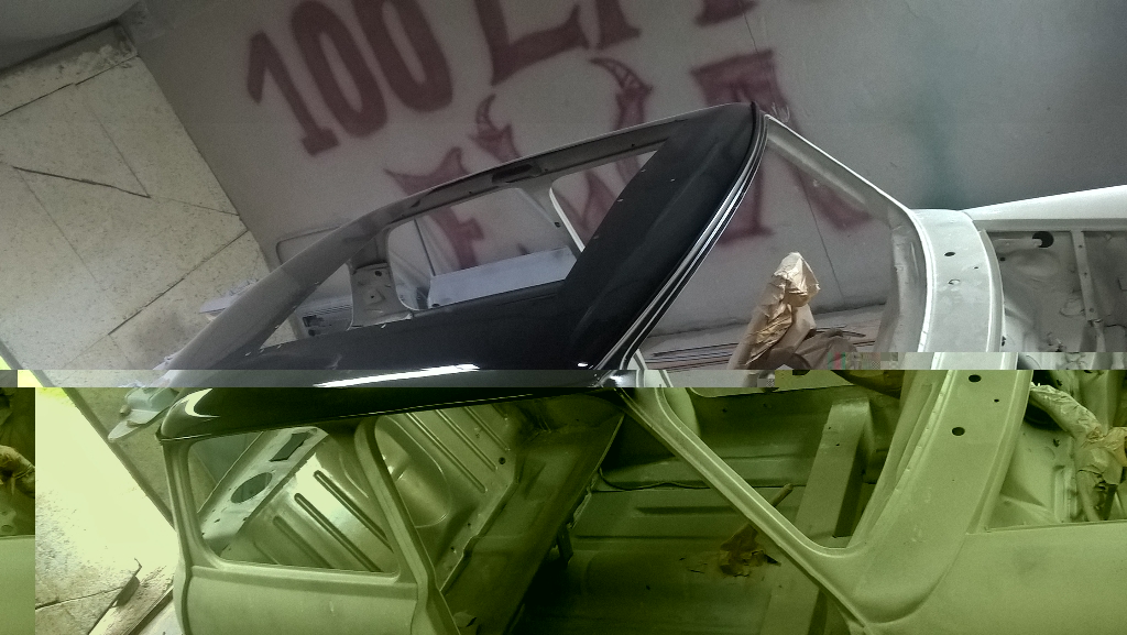

Kilka zdjęć z lakierowania
Dach gotowy - akryl na 3 x z palety rovera
Ostatnio zmieniony 11 paź 2017, 17:06 przez lilek, łącznie zmieniany 1 raz.

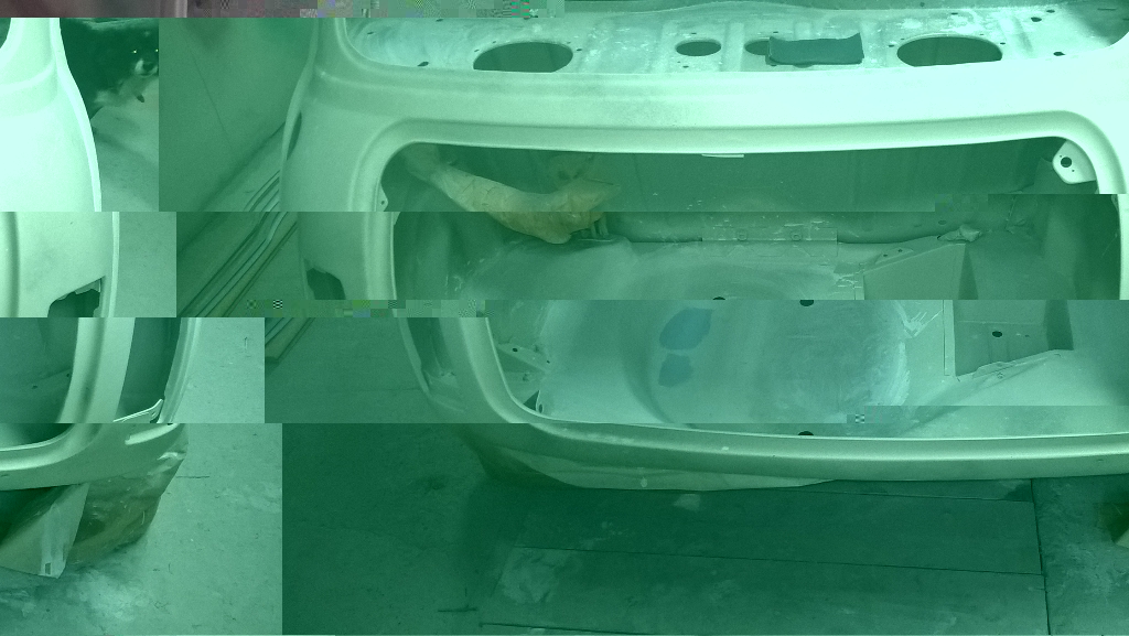

Post autor: lilek »
Cd....

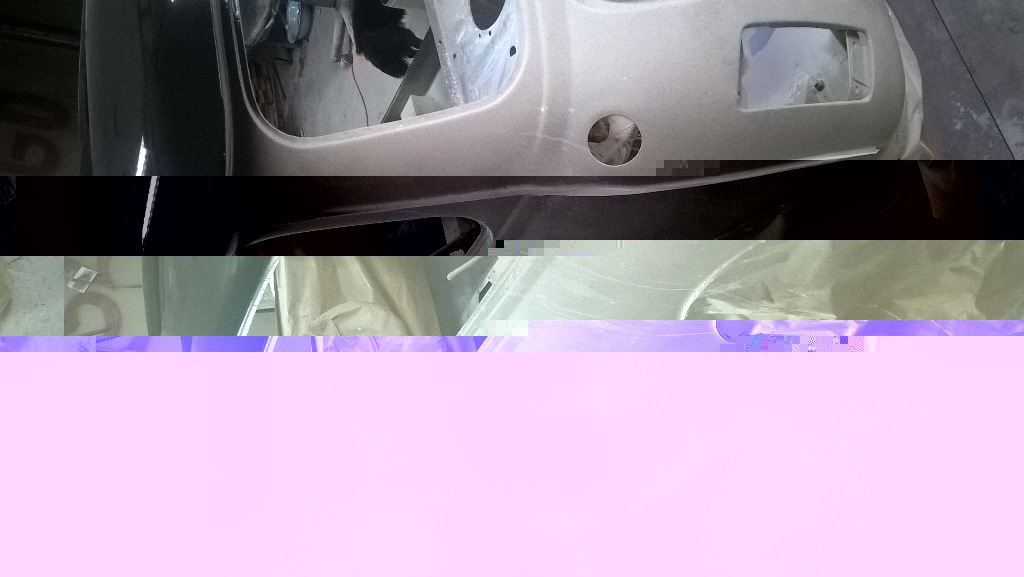

Post autor: sebek81 »
Czemu utrudniasz zycie lakiernikowi i nie zdemontujesz kubłów przednich lamp oraz instalacji :evil:
Re: Mini Bemol z Kaszub
Przecież to jest budżetowy remont jak było napisane ciut powyżej.
A mnie sie wydaje,że auto stoi juz u lakiernika i to on sobie tak zamaskował lampy ,kable itd.
Nie wiem czemu nie odciął dachu przed malowaniem ... roboty na 15 min. a tak ma matowania na min. godzinę :)

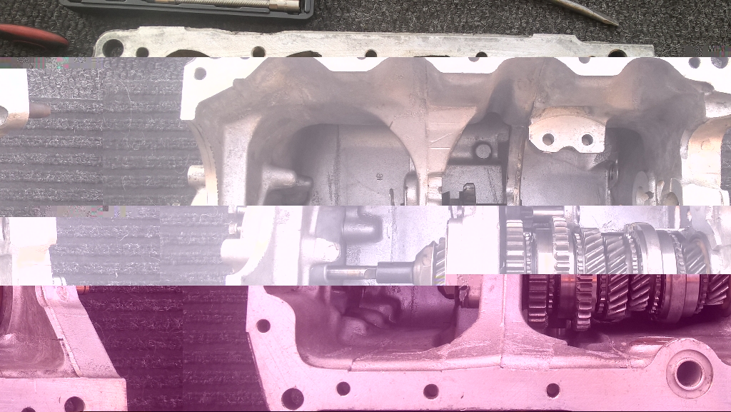

Wszystkie części do silnika zamówione w minispares, a w międzyczasie rozbieram skrzynię

Post autor: lilek »
Cd..
A rozkreciles juz walek? Nakretka z ataku poluzowana?

Post autor: lilek »
Tak jest poluzowane, ale najgorsze będzie wybicie łożyska od strony mechanizmu różnicowego
