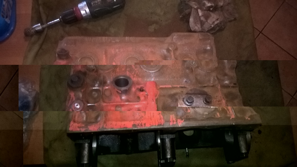

Przed szlifem blok wyczyszczony zewnętrznie i przygotowany pod lakier.
Po szlifie, czyszczenie kanałów olejowych i wodnych z wymianą broków na nowe.

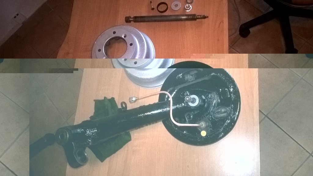

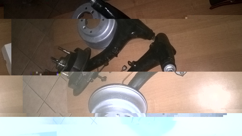

Dziś wahacze : czyszczenie, weryfikacja oski i nowe szczęki no i malowanie :)
lilek
Posty: 561
Lokalizacja: CK
Re: Mini Bemol z Kaszub
Post autor: lilek »

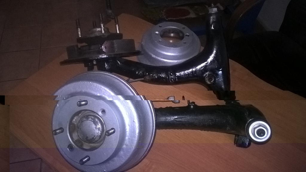

Wahacze gotowe :)

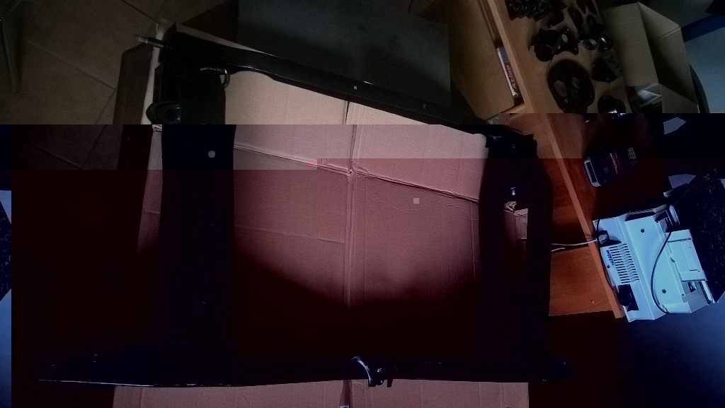

Odnowiony tylny wózek - wzmocniony i pomalowany proszkowo i trochę drobnicy po proszku
