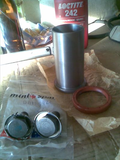

wymieniłem uszczelniacz sprzęgła, poskładałem zestaw sprzęgłowy z nową tarczą, skręciłem nową śrubą, zamontowałem obudowę, odmę, serwo itd
przy okazji został spuszczony olej i okazało się że po zrobionych kilkuset metrach i ok 10 odpaleniach jest niezła maź najprawdopodobniej jakieś niewymyte kwestie ze skrzyni
wymieniony filtr i zalany świeży olej Millers20W50 bo takowy jeszcze miałem w zapasie (kolejny będzie Midland ;) )
auto już chodzi, jutro przejażdżka
ps. na fotce tuleja do wbicia uszczelniacza sprzęgła wykonana przez zaprzyjaźnionego tokarza
