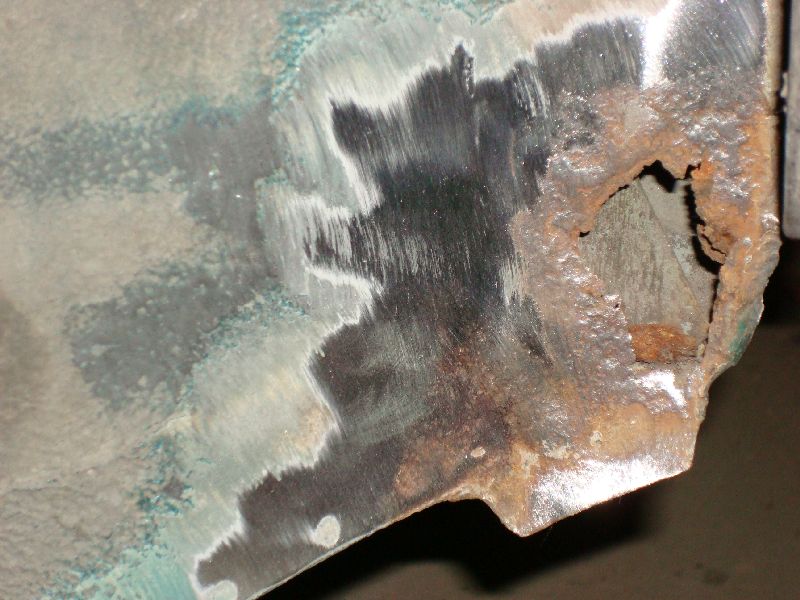

dokładnie - zdjęcia uszkodzeń są z kilku dni wcześniej
blachy pojechały, wózki plus silnik stoją w garażu

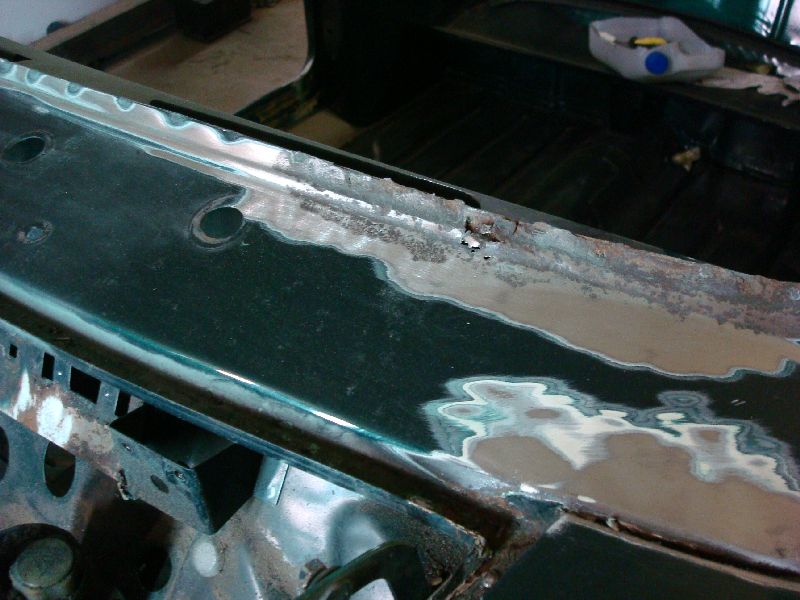

błotniki od strony kabiny, a w zasadzie kabina od strony błotników ;)
Re: Sułtan 1275
ogólnie nie jest źle
korozja w ogóle nie spotkała się z tyłem auta, choć i przód wygląda dobrze
do wymiany tak jak zakładane: całe podszybie, dolne części progów strona lewa i prawa, połać drzwi lewych plus reperaturka dołu, wewnętrzne części progów, które ratują w zasadzie wymianę ćwiartek podłogi w miejscach największych wżerów

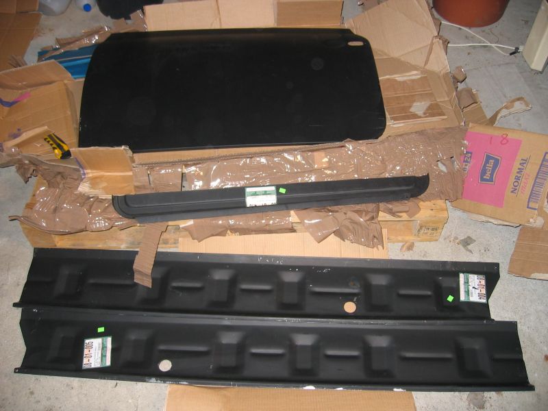

dziś dojechały blachy - tnx Rogal
na uwagę zasługuje oryginalne podszybie :mrgreen:

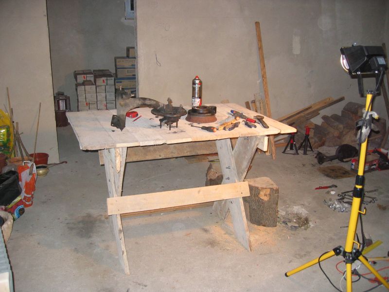

na potrzeby remontu skleciłem sobie stolik hehe
beka beką ale teraz dopiero dość wygodnie można coś podłubać :D
Re: Sułtan 1275
tylko krzesła masz za niskie :mrgreen:
Re: Sułtan 1275
Jakto za za niskie? Na drugim planie masz cały komplet z regulowaną wysokością :mrgreen:

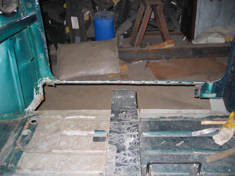

no to tniemy
Re: Sułtan 1275
przymiarki progów
monster dzięki za rady - jak widziałem się z blacharzem potwierdził Twoje słowa jeszcze ich ode mnie nie słysząc :)
także zewnętrzny będzie cięty mniej więcej w połowie, może lekko niżej
