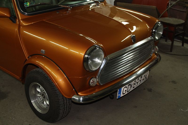

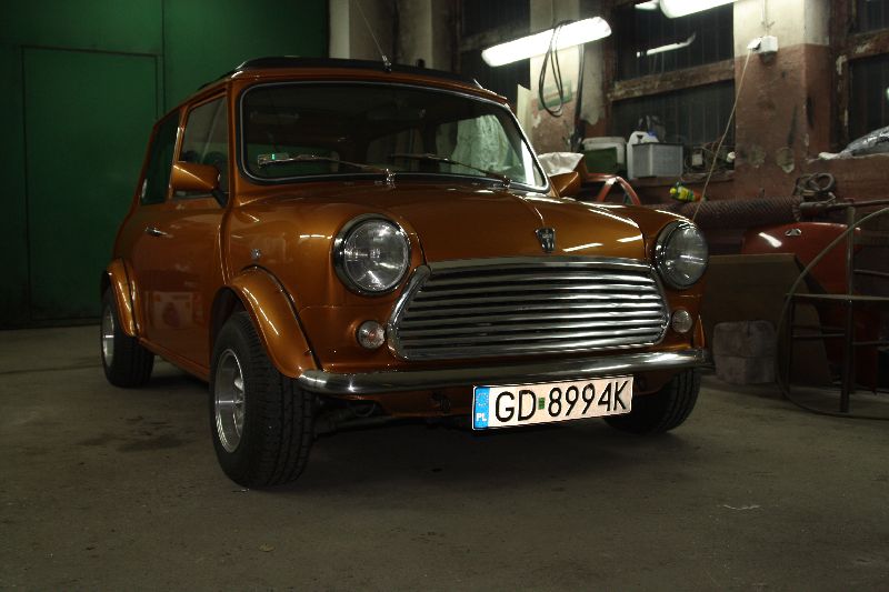

po ostatniej polerce lakieru
miniak po polerce 007.JPG (80.54 KiB) Przejrzano 1361 razy
miniak po polerce 006.JPG (82.1 KiB) Przejrzano 1361 razy
miniak po polerce 004.JPG (75.48 KiB) Przejrzano 1361 razy
Re: Sułtan 1275
:shock: wooow, cenka opada :shock:
Re: Sułtan 1275
Tylko przypadkiem "nie upiększaj" tego auta żadnymi dodatkowymi gadgetami czy nalepkami na karoserii. Wygląda jak z salonu, czysto i tak jest najlepiej. Widoczny jest brak listew "ozdobnych" na nadkolach. Z tym jednak problem bo dostępne szerokie "z metra" źle się układają i są trudne w montażu. Nie wiem czy nie lepiej było by znaleźć jakąś inną alternatywę nakładek bardziej elastycznych o szerokości około 0,5 cm o ile takie są. Widziałem takie nakładki na krawędź drzwi. Beny też ma jakieś informacje na temat tego typu nakładek.
Jeżeli masz zamiar jeździć w APMC i innych tego typu imprezach obstaję za dużym białym polem numerowym na drzwiach i nie wychodzenie poza to pole z nalepkami startowymi.
Re: Sułtan 1275
Marku żadne dodatkowe elementy nie są przewidywane, no może naklejki sponsorów APMC i numer startowy
Taki wygląd auta był zakładany od początku zabrania się za projekt i tak pozostanie
A co do zakończeń nadkoli to także od dawna czekają wąskie wykończenia które na dniach zagoszczą na nadkolach i progach - wrzucę fotki po montażu
jak go zobaczyłem po polerce bardziej by mi pasował by stał w muzeum niż jeździł w pucharze :D
