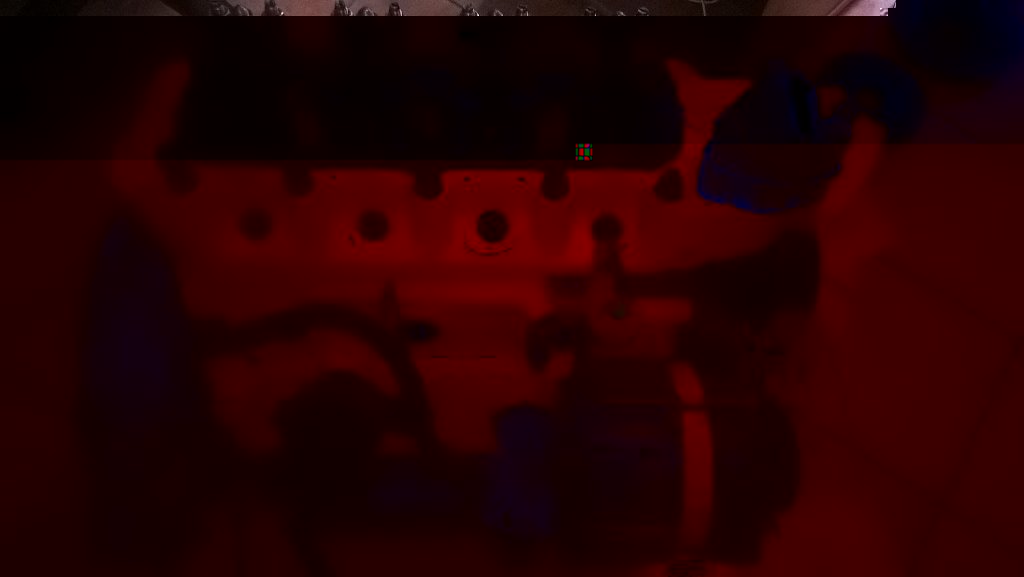

Ciąg dalszy składania silnika....

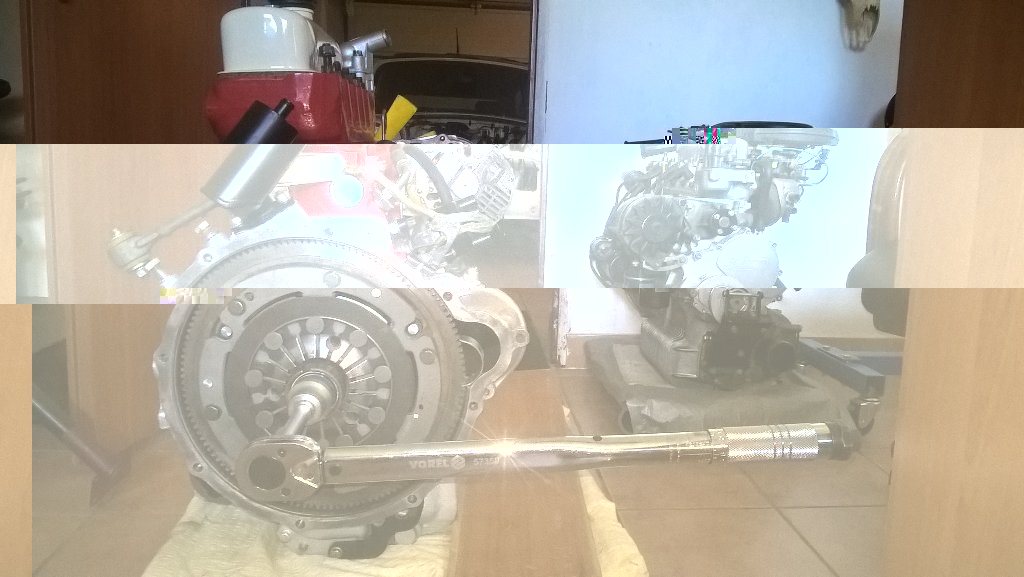

Post autor: lilek »
I dalej....
