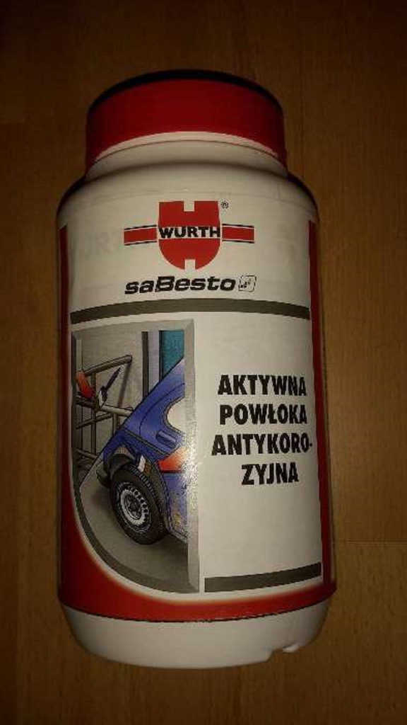

Gołe blachy i spawy wytrawiłem preparatem Wurth. Podłoga pomalowana epoksydem Novol a następnie lakierem poliuretanowym. Całość przykryta matami wygłuszającymi.
