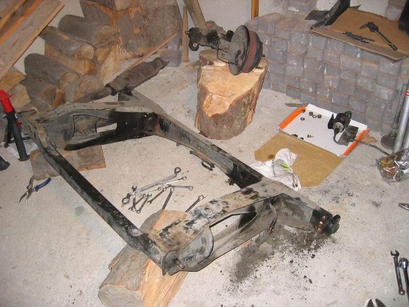

Re: Sułtan 1275

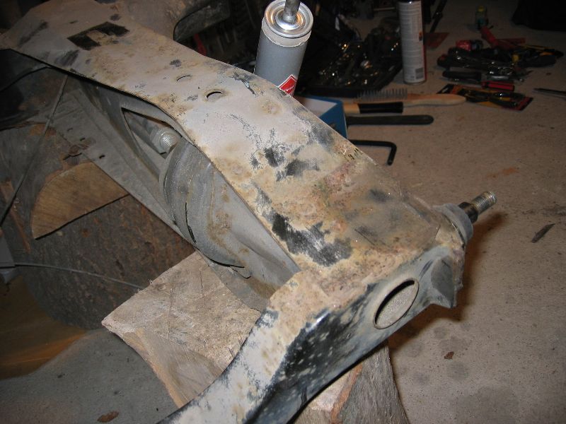

tylny wózek po wyciągnięciu nie wyglądał źle ale małe korozje już się zdążyły pojawić także pojechał na małą kosmetykę

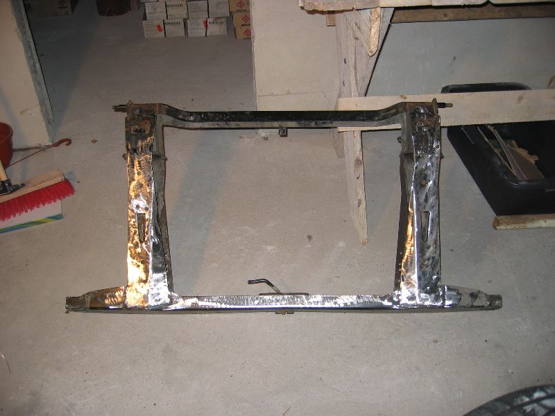

Re: Sułtan 1275
wózek po ogarnięciu przez blacharza - czeka na piaskowanie
poniżej resztki tego co zostało z niego wycięte

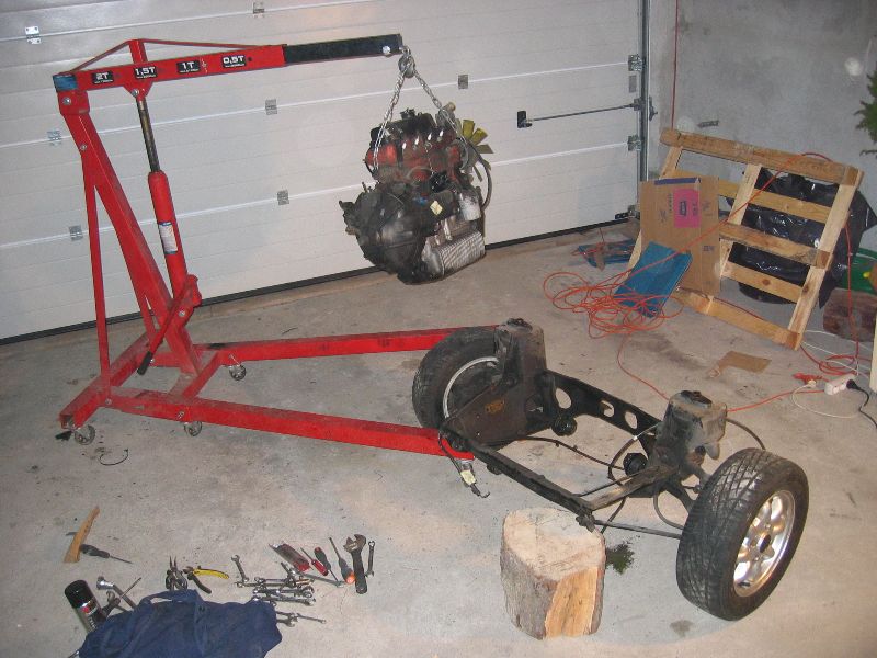

Re: Sułtan 1275
silnik wyjęty - stoi na palecie i czeka na rozbiórkę od jakiegoś czasu..
cóż za wygoda z takim żurawiem
wózek wygląda ok
obecnie ogarniam temat zacisków z metro - niedługo zdam relację

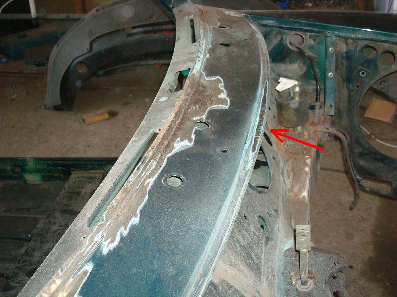

Piotr Topór pisze:Sprowadź Rzeczoznawcę bo pole numerowe na podszybiu idzie na złom! Legalnie na podstawie ekspertyzy nabiją nowe numery. Szkoda ryzykować tzw. "przeszczepu". :!: :!:
dzięki za uwagę Piotrze
temat ogarnięty i przekazany do rzeczoznawcy - będzie papier pozwalający na legalne nabicie numeru na nowym podszybiu
zamieszczam fotę ze wskazaniem miejsca nabicia numeru nadwozia jakby ktoś nie wiedział gdzie to jest - ja nie wiedziałem i nie mogłem namierzyć był tak zalany farbą

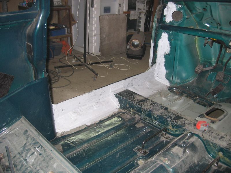

Re: Sułtan 1275

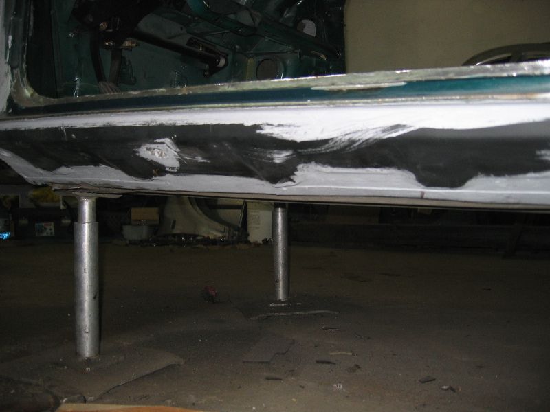

oba progi wymienione i pociągnięte podkładem
tu wewnętrzne
Re: Sułtan 1275
a tu zewnętrzne

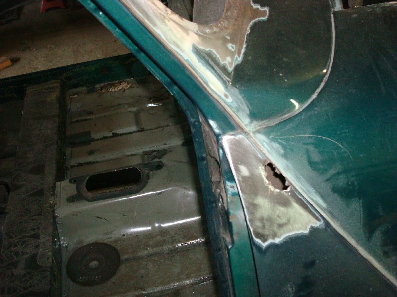

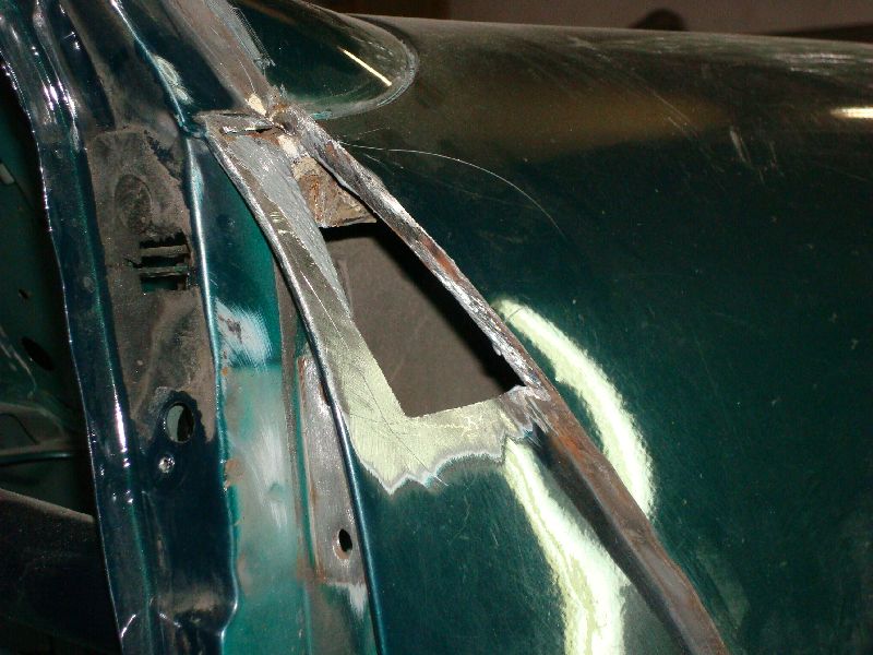

korozja na prawym i lewym panelu A była miejscowa i obejmowała niewiele blach stąd decyzja o ich łataniu
Re: Sułtan 1275

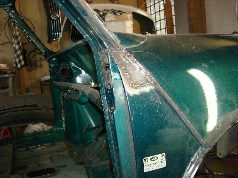

połatany błotnik prawy wewnątrz od kabiny
wyczyszczona rdza i pociągnięte podkładem
lewy wygląda tak samo
przy oczyszczaniu lewego nadkola wyszła mała rdza na lewym panelu A - został ogarnięty podobnie jak A-panel prawy
Re: Sułtan 1275
ogarnięty A-panel

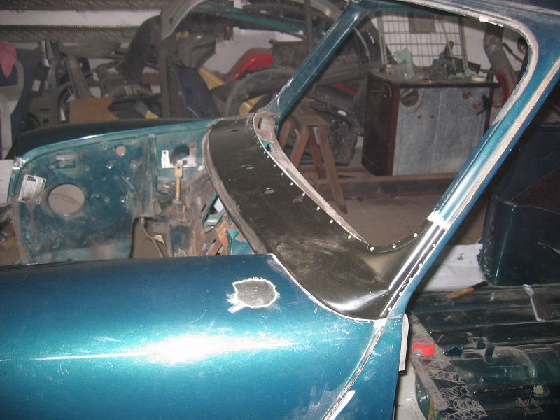

Re: Sułtan 1275

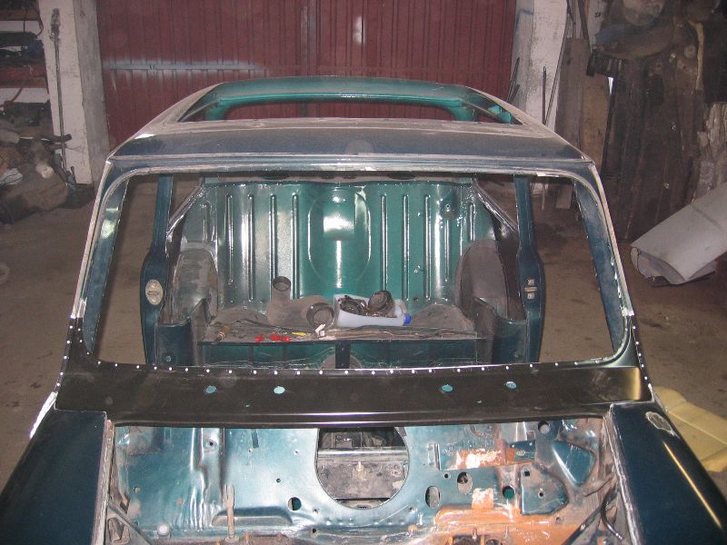

wycięte podszybie oraz oczyszczone i zapodkładowane elementy pod nim
Posty: 8179
Re: Sułtan 1275
wiesz co to jest?
Re: Sułtan 1275
pierwsze przymiarki nowego podszybia
Re: Sułtan 1275
flapjck1 pisze:wiesz co to jest?
kratka nawiewu już wymontowana
a co do reszty pewnie będzie jeszcze oczyszczane
