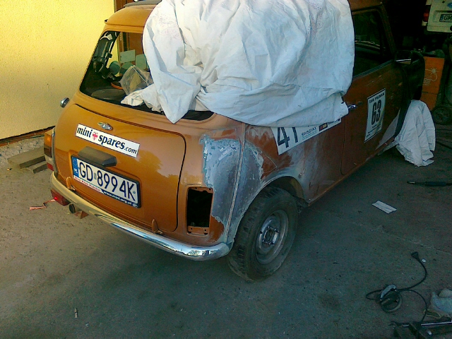

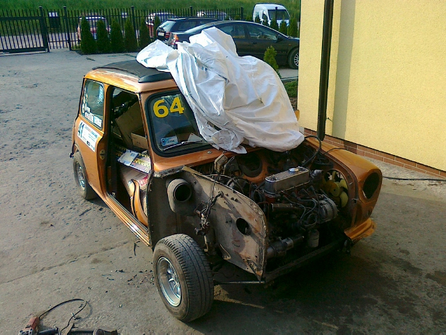

Sułtan jest w klinice u mayona by doprowadzić go do porządku
Został pokrojony, dostanie nowe blachy i lakier, przekładnię kierowniczą, przegląd dyfra/skrzyni w celu eliminacji stukania, założenie x-pina a także wymiana pierścieni bo po upalaniu zaczął deko kopcić
Dzisiejsze postępy prac w załączeniu - okazało się że przez fikołek na Łotwie urwało poduszkę silnika z lewej strony, reszta sztywnych mocowań wózka na swoich miejscach.

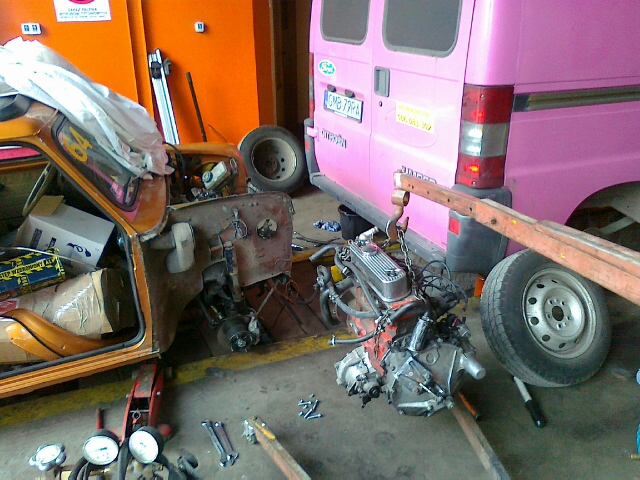

prac ciąg dalszy...
Re: Sułtan 1275
Mayon nie dodał że spasowanie nieorginalnych blach było niezłą męką...
ale spasowane jest bardzo ładnie więc to tylko potwierdza klasę zawodnika :)
poniżej fota od tyłu - udało się wyklepać wgniecenie więc nie będzie cięcia
silnik już w częściach - dyfer wygląda na cały, dyfrowe łożyska też, podobnie uzębienia w skrzyni także wcześniejsze trykanie pochodzi najprawdopodobniej z jakiegoś łożyska skrzyniowego
