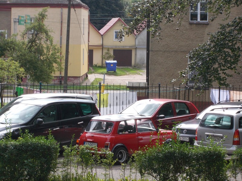

"znajdz go" ... fotka spod pracy
- minimini.JPG (247.44 KiB) Przejrzano 2293 razy
a może zaworek jest winny?
