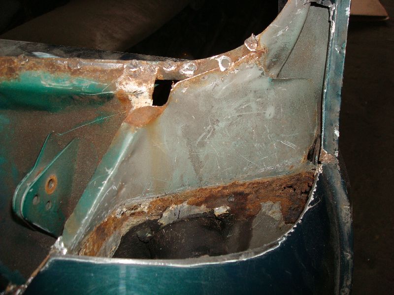

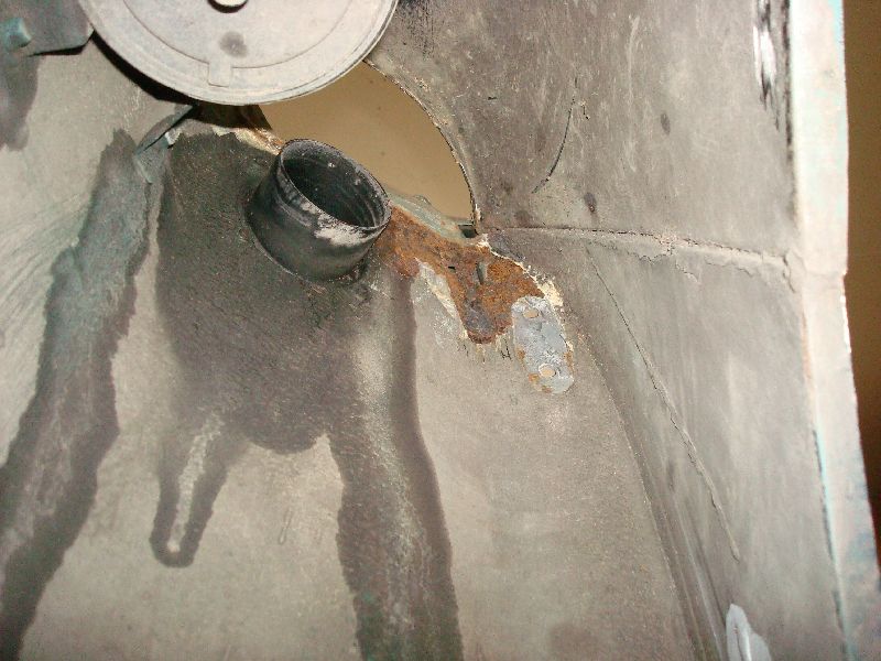

odkrecales ja czy wypadla? czesto wypada po prostu :P
Posty: 2321
Re: Sułtan 1275
odkręcone - ale jedna ze śrub musiała się przy tym urwać
Posty: 8846
Re: Sułtan 1275
ciesz sie ze sruba a nie pol slupka :P
Posty: 1532
Re: Sułtan 1275
Andrzej wywal te panele i sprawdź słupki, bo jak dziura wyleciała na górze to na 100% masz inne rzeczy skorodowane, których nie będziesz widział.
Odkręć górne mocowania amortyzatorów i pod nimi też będzie dziura lub słaba blacha, lepiej zrobić to od razu.
Czym podkładujesz podszybie? Będzie zgrzewne czy migowane?

Andrew, ściągnij jeszcze mocowania amortyzatorów, czasami można znaleźć tam ciekawe rzeczy :wink:
Edit: No dobra, Piotrek był szybszy o 30 sec.

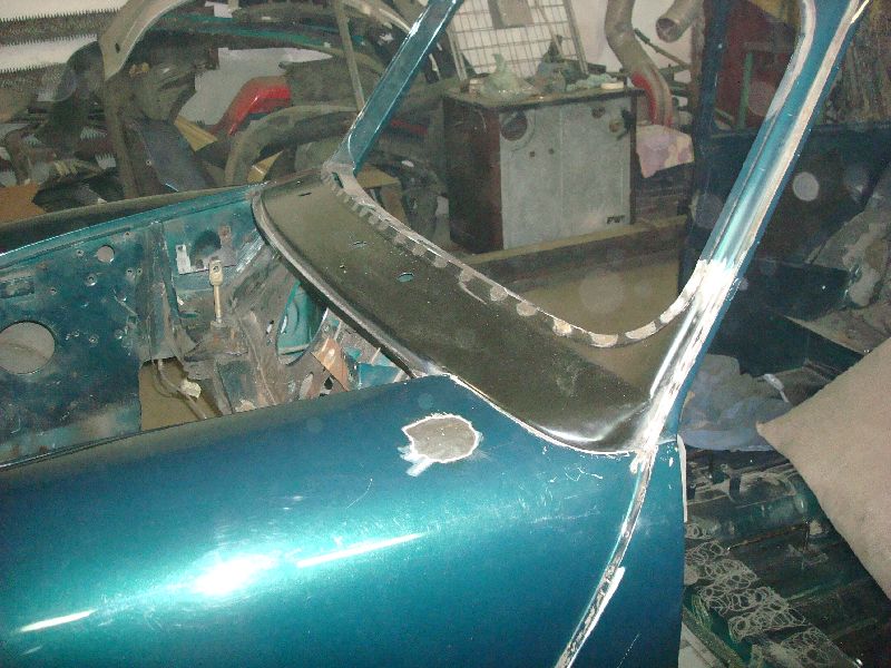

uchwyty będą demontowane niedługo - zobaczymy co pod nimi
co do A-paneli - po wyjęciu podszybia dojście do słupków było dość dobre i same słupki zostały wyczyszczone

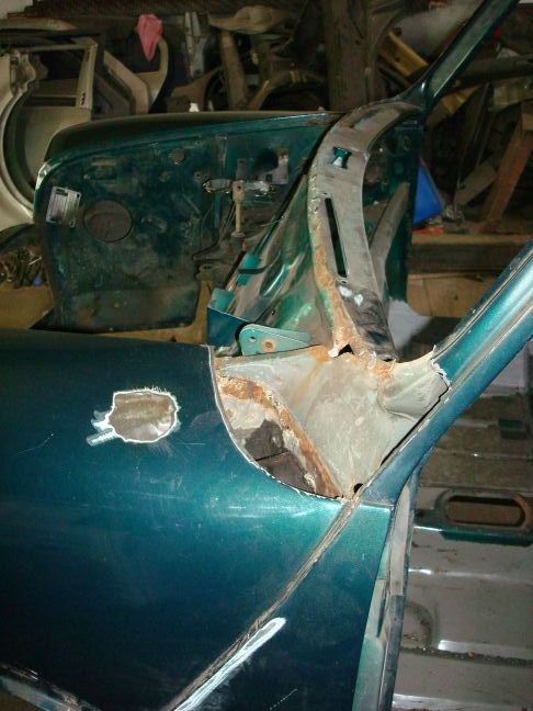

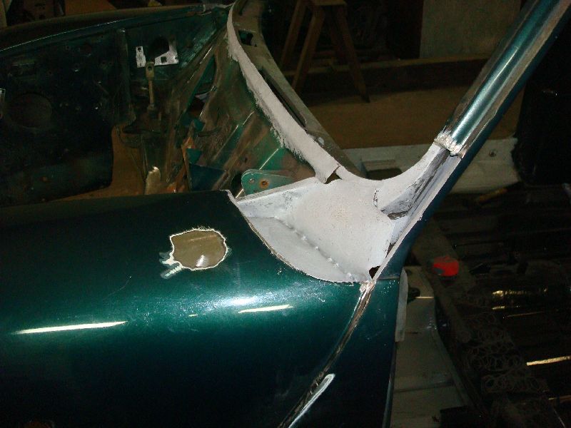

Re: Sułtan 1275

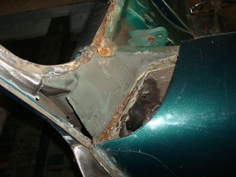

i jeszcze dwa
Posty: 2321

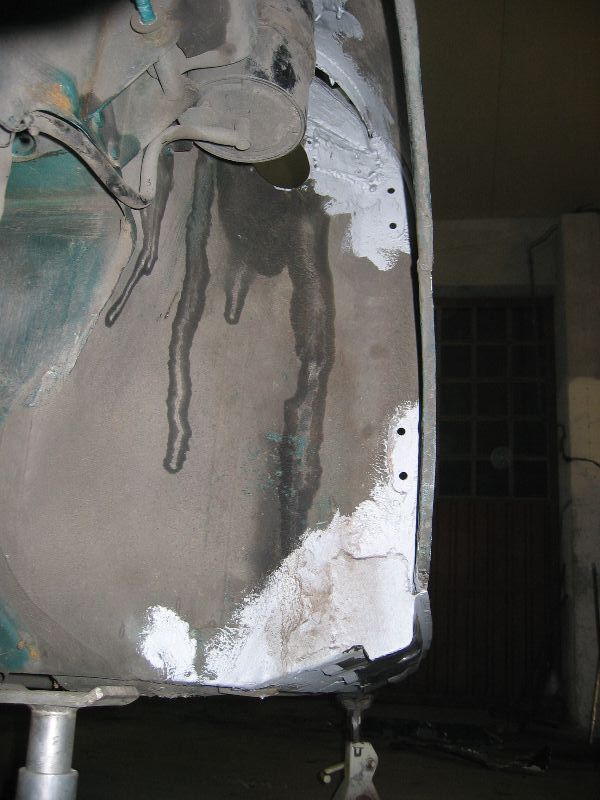

Re: Sułtan 1275
po ogarnięciu podszybia
Posty: 8846
Re: Sułtan 1275
a to jak zrobisz bez wyciecia trojkata?
Posty: 2321
Re: Sułtan 1275
flapjck1 pisze:a to jak zrobisz bez wyciecia trojkata?
te elementy zostały wyczyszczone i podłatane

Ja też jestem zdania ,że A panele trzeba wywalic ... zobacz u mnie ... zjedzone były tylko na dole a po wywaleniu okazalo się ,że całe wzmocnienie do góry pokryte jest lekko rudą. Szkoda żeby po takim remoncie za rok wyszły Ci pryszcze ...
ps. Ja blachy przed wstawieniem czyszczę z tej czarnej farby i kłade na nie podkład epoksydowy , w miejscach spawania daję podkład do zgrzewania/spawania . Szpachel kładę tylko na podkład epoksydowy.
powodzenia.
Mayon
Posty: 652
Re: Sułtan 1275
Post autor: Mayon »
szpachel według różnych zaleceń powinien być kładziony na gołą blachę ale... podobnie jak kolega GIbki ja również dopiero szpachluję na podkład, ponieważ szpachel przyspiesza korozje w styczości z gołą blachą, polecam podkład dwuskładnikowy SIKENS na gołą blachę.
