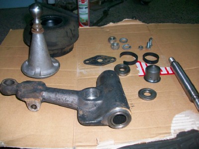

Tak wygląda wachacz ,chyba lewy, po umyciu. :razz:
Mam pytanie ... jak wyciągacie łożyska igiełkowe z tulejki wachacza ,tak aby go nie zniszczyć ? ... mocno siedzą ... :mad:
wachacz górny.jpg (102.09 KiB) Przejrzano 1784 razy
łożyska jak i tuleja z drugiej strony są wbijane - moim zdaniem to jednorazowówka
bez uszczerbku to ich nie wyjmiesz - mi się nie udało
ja wycinałem tuleję i wybijałem łożysko, i później tylko zestaw naprawczy.

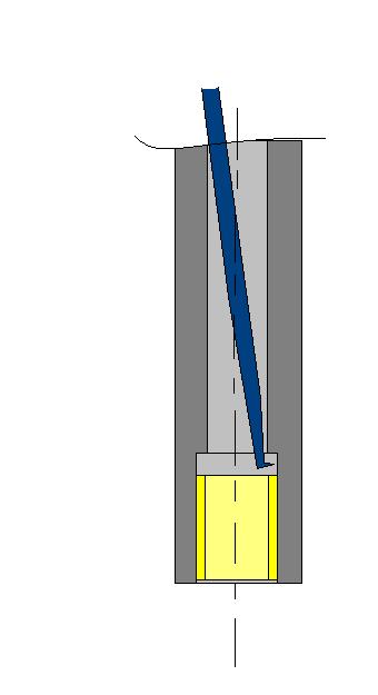

Maciej, chyba pomyliły Ci sie przedni wahacz z tylnym. Co do wybijania łożysk to różnie. Ja używam wybijaka do łozysk (wystarczy szpilka M8 podszlifowana), natomiast jak jest mocno skorodowane , to zaślepiam łożysko spawem i wytłaczam na prasie.
wybijak
wybijak
przednich nie ruszałem, tylko tylne
a myślałem że podobnie jest, a tu ...
niespodzianka :mrgreen:
Właśnie tak jak na tym obrazku próbowałem wybić pobijakiem ale bałem sie,że uszkodzę łożysko. One są całe i niezardzewiałe a chcę jewyciągnąć by je umyć i przesmarować. Ale chyba dam im luz. :razz
Saint, a jak udało Ci się wybić wybijakiem to były jeszcze dobre czy złom ?
Do umycia tych łożysk nie ma potrzeby ich wyjmować, czasami łożyska wychodzą lekko a czasami ciężko i zazwyczaj uszkadzają się. A tak poza tym to gruchy masz do wymiany bo ktoś już podkładek na sworzeń podokładałaby miniak wyżej stał
A no widzisz... miałem spytać o te podkładki ...
