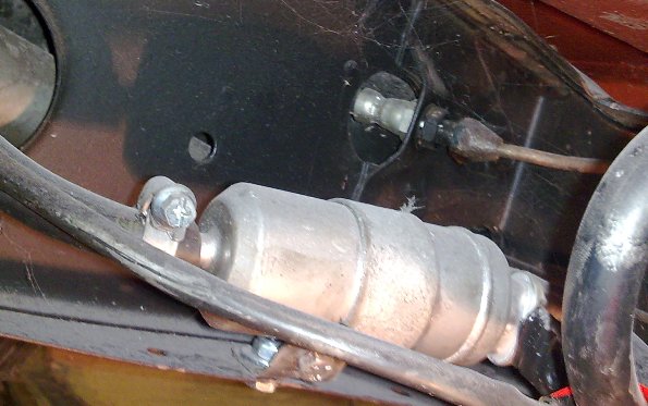

Hirek45
Re: Mini Cooper SC Restomod
Dzięki za podpowiedź
Dzisiaj 11:13 Temat postu:
ja sobie poradzilem trojnikiem przed gaznikiem - oraz orginalny przewod powrotu paliwa
dziala bez regulatora cisnienia
I mi też tak sie wydawało, że coś do tej elektrycznej pompy powinno być
albo regulator albo powrót/przelew.U mnie nic nie było tylko stara pompa el w kartoniku
a w szopie miedziana rurka na końcach z gumowymi przewodami to domyśliłem się, że od paliwa
Pompa el daje ciśnienie niesamowicie i pierwsze uderzenie po włączeniu stacyjki to zawsze kapnie/zwilży przez odpowietrzniki paliwem na pokrywach komory pływakowej.
Już myślałem zrobić dodatkowy przewód-przelewowy ale nie mogłem znaleść takiego wynalazku w rysunkach i cześciach więc sądziłem, ża tak musi być jak jest a zaworki muszą utrzymać pompę w ryzach
Apropos przekażnika w dokumentacji-w schemacie elektr wydaje mi się, że pompa pod stacyjką jest ale przekaźnik faktycznie byłby wskazany.Wkurzające tylko jest jak pod załączoną stacyjką coś innego robi się a pompa bzyka w tym czasie paliwo.

pokaz jaka masz pompe. niektore nie wymagaja powrotu ( najlepiej w swoim watku )

Trochę się zakurzyło a cienie to od żarówki bo wózek jest czarny
Tym niemniej pompkę widać
- Widok pompy paliwa
- Pompa paliwa Mini.jpg (49.58 KiB) Przejrzano 1773 razy
