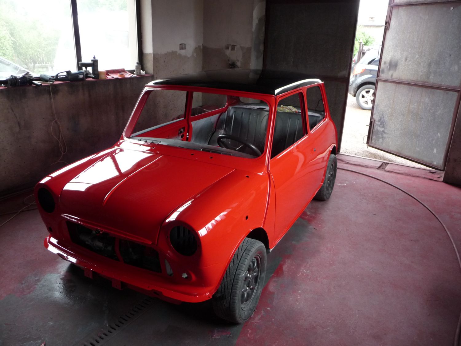

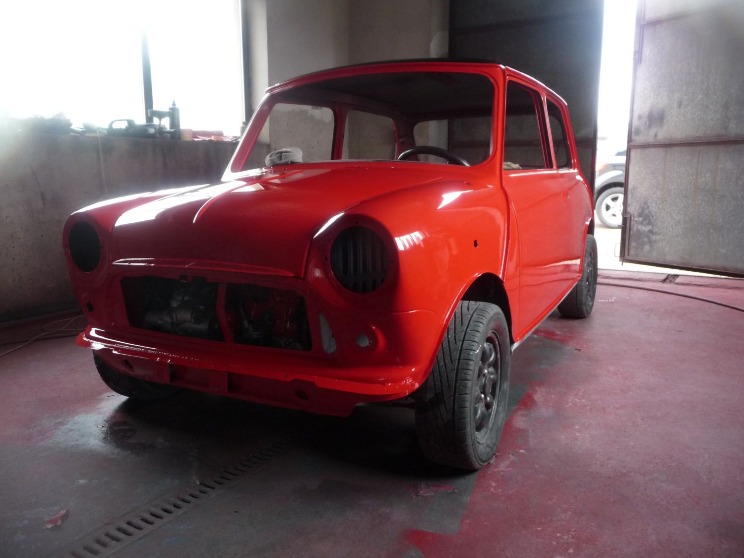

nie wiem czy ktos tu jeszcze zagląda ale wrzucam facepalm na zdjeciach wyszedl pomarancz ale w rzeczywistosci piekna, krwista czerwien :oops:
Maciej
Re: projekt jaś
Post autor: Maciej »
Błyszczy się że aż oczy bolą :)

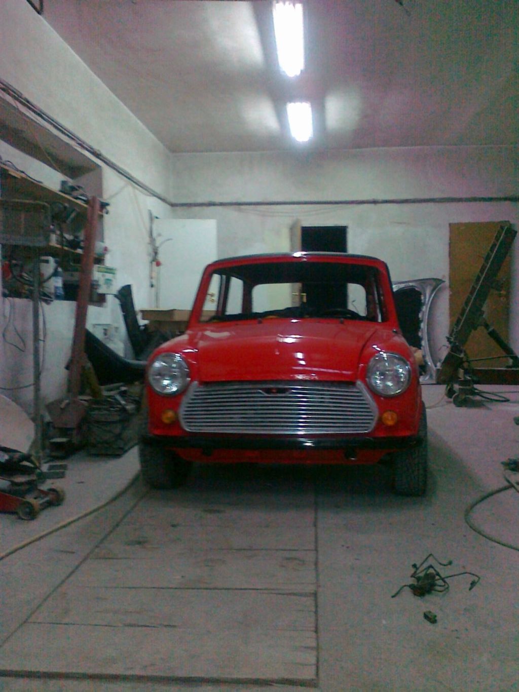

w dniu dzisiejszym miniak "ożył" na paliwie z baku :mrgreen: praca wre

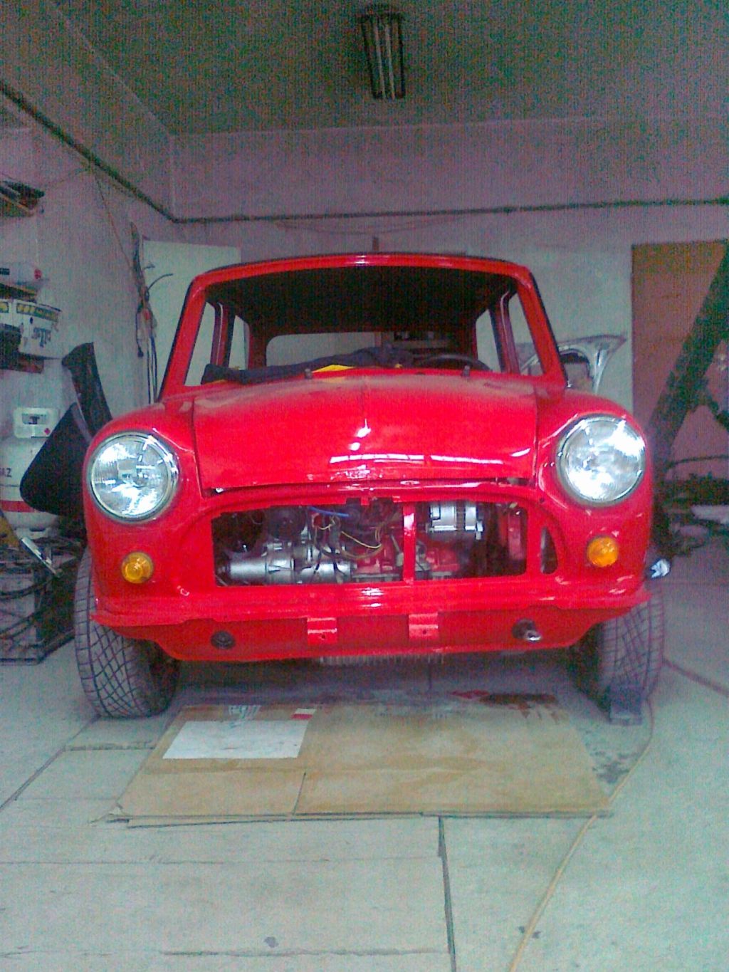

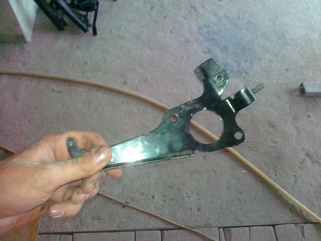

kolejne pytanie. jak przykrecic silniczek wycieraczek? bo za cholere nie moge dziada przypasowac do niczego facepalm , gdzie ma byc ta blacha ze zdjecia przykrecona? postepy są widoczne :grin: ten gril co był w minim na poczatku(patrz pierwsze zdjecia) jakby ktoś chciał to oddam tanio, do renowacji. jakis problem z dodaniem zdjec ;/

sebek81
Posty: 146
Posiadane auto: Mini 1300
Lokalizacja: Nadarzyn
Re: projekt jaś
Post autor: sebek81 »
fotki nie widac

Re: projekt jaś
Ta blacha idzie przed gaznikiem - co do silniczka wycieraczek lezy on na srubie mocujacej wozek przedni do budy po prawej stronie patrzac na silnik to po lewej-dodatkowo jest opasany metalową opaską.Ciekawe czy nie zgubileś gumowej podkładki pod silniczek

Zamontuj poprawnie klosze kierunkowskazów - śruby mocujące klosze mają być w poziomie
sadzik43
Posty: 179
Lokalizacja: Wadowice
Re: projekt jaś
Post autor: sadzik43 »
dzieki za info, kierunkowskazy są tylko tak wcisnięte bo jeszcze miniaka czeka wizyta u "elektryczka pstryczka" ktory wszystko bedzie podłączał. :wink:
