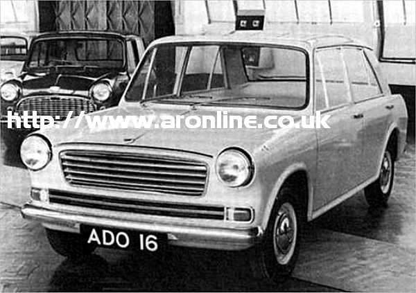

Identyfikacja tabliczki znajdującej sie na silniku
10 AMW*TA*H 38415
Prefix 10AMW/Ta oznacza, że jest to tabliczka z silnika (zespołu napedowego) o pojemności 1098 cc stosowanego w samochodach koncernu BLMC - Clubman Estate oraz Austin 110 (ADO16 shape). A jak wyglada Austin 110 ADO16 widać ponizej
10 AMW*TA*H 38415
- ado16 austin 1100.jpg (37.54 KiB) Przejrzano 1498 razy

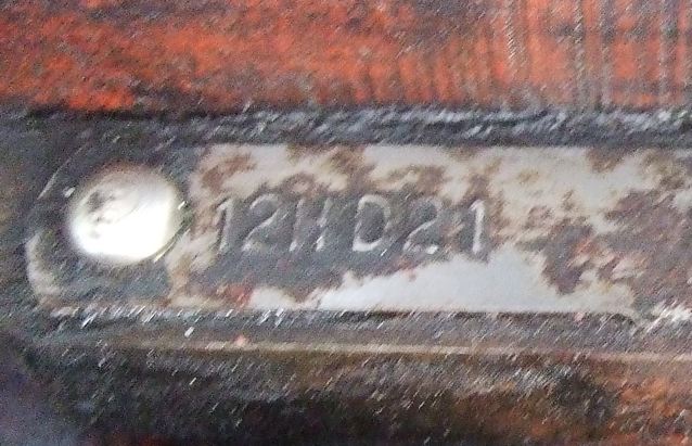

mam "czerwony" silnik w Mini gdzie oryginalnie powinien być 986, pomóżcie mi prosze i powiedzcie z czego ten silnik był wyciągnięty:
początek nr. 12H D21 ...
- DSCF5994.jpg (67.66 KiB) Przejrzano 1467 razy
Re: Identyfikacja Mini
1300 z Metrówki
dziękuje, tak podejrzewałem.
