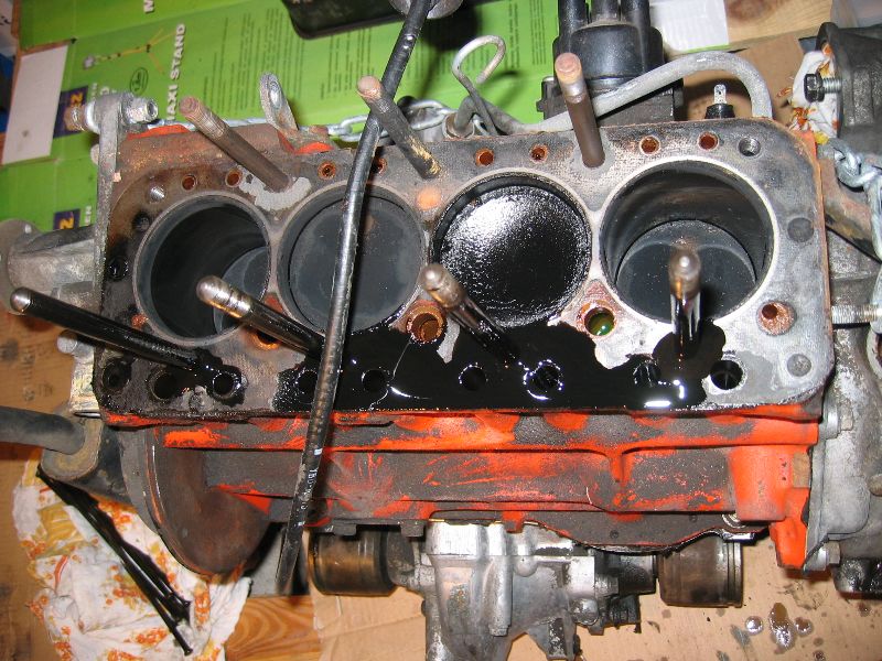

dziś silnik został otworzony
na jednym z tłoków chyba puściły pierścienie
czyżby to miało tłumaczyć spalanie na poziomie 12-15l/100km?
dodam iż czujnik temperatury wkręcany od spodu w kolektor dolotowy jest sprawny, bo takie były podejrzenia że padł i komp dostaje zły sygnał

- Posty: 8179
Re: Sułtan 1275
olej na 3cim tloku to nie spod glowicy poszedl?
nie ma sladow ze po uszczelce poplynelo?
- Posty: 2294
Re: Sułtan 1275
nie, ponieważ przed ściągnięciem głowicy wykręcałem świece i właśnie ta z 3 tłoka była mokra od oleju
z resztą zerknij na tłoki - właśnie 3 z góry jest cały zaolejony
- Posty: 8179
Re: Sułtan 1275
ale czy nie bylo tak ze przy zalozonej uszczelce poplynal olej pod glowica?
- monsterk
- Posty: 2057
Re: Sułtan 1275
i na zawory do góry sam wpełz

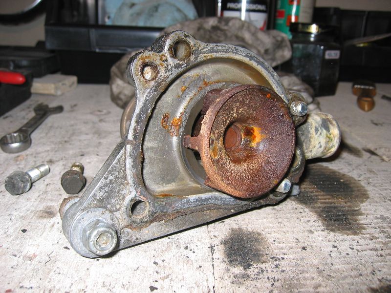

pompa wody raczej będzie potrzebna nowa..
