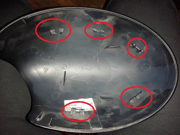

rozumiem ze w r50 tak samo?

w r50 tak samo?
stawia to duży opór czy średnio, bo próbuje i nic a nie chciałbym połamać czegoś.

Post autor: Bzyq »
Gutowski pisze:w r50 tak samo?
Dużo siły raczej nie trzeba - poniżej foto z zaznaczonymi zaczepami.

Post autor: STi77 »
W R50 najlepiej najpierw ściągnąć szkło lusterka i resztę widać. Inaczej można urwać zaczepy o których pisze Bzyq powyżej. Szkło delikatnie podważyć i wyskoczy z ramką a póżniej pójdzie już z górki.

Post autor: Gutowski »
jedno udało się bez ułamania zaczepów, jednak w drugim poszły dwa górne, mam nadzieję, że obudowa będzie się trzymać mimo to.
