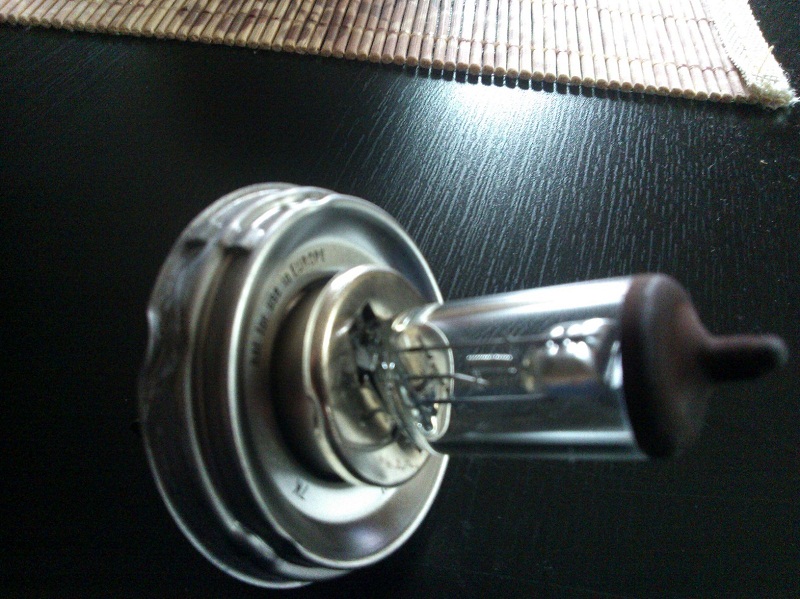

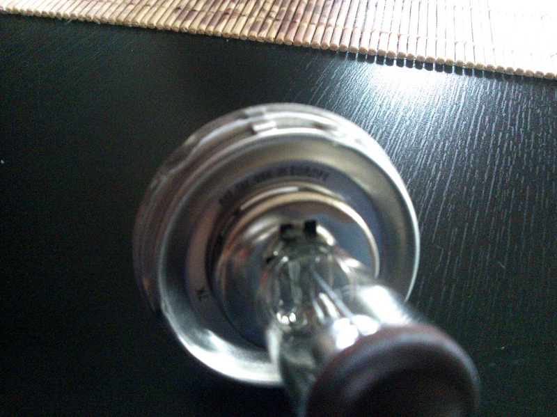

Ot takie odkrycie w moim małym, odkąd go mam jeszcze nie padła żarówka więc teraz przy robocie świateł znalazłem coś takiego. Wygląda jak H4 ale z opisu na niej wynika że:
1. "Not for use in Europe" :)
2. 12V 60/55W
3. 7K
Ma ktoś jakiś pomysł co to za wynalazek ?

a i fotki

najwyższej jakości prawie xenon z alledrogo ;)
wywal i kup coś normalnego ;) - bo z zamiennikami ciężko będzie jak się przepali
P.S.
choć i tak wymieniać wypadałoby parami :P

jest i para tylko na pewno nie allegro bo siedzą w nim odkąd sprowadzono go z Włoch, więc już we Włoszech śmigał na takich :)

Jest to żarówka h4 tyle że z trzonkiem p45t a nie p43t jakie ma większość aut w naszym kraju. Żarówki z trzonkiem p45t były stosowane w starszych typach aut np fiat 125p, czy golf I :cool: . Dlaczego pisze na nich "not for use in Europe" --> "nie do użytku w Europie" tego nie wiem, ale sa do kupienia bez większego problemu. :mrgreen:
