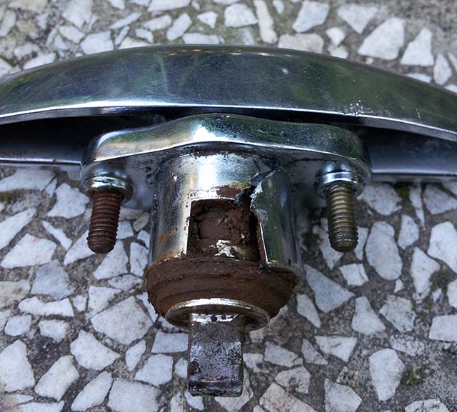

Skonczyla mi sie wkladka zamka bagaznika. Oczywiscie w stanie zamknietym facepalm
Zadam moze glupie pytanie - Czy jak odkrece zawiasy klapy to zamek "pusci" i bede mogl zdjac klape i wymienic wkladke? Czy raczej czeka mnie zabawa w zlodzieja z ciezkimi narzedziami w dloniach?

nie wiem czy zawiasy odkręcisz, bo one mają nakrętki od środka, spróbuj może jeszcze delikatnie z kluczykiem

No dwie sruby (2x) sa dostepne od zewnatrz. Chyba moze przeszkadzac zderzak. Troche by to bylo glupie ze mozna tak dostac sie do bagaznika ;) ale moze to nie musi byc takie logiczne :)
Z godzine probowalem. Potraktowalem WD40. Nic. Zero oporu. Jakby cos sie tam ulamalo bo nie czuc zadnego oporu...

śruby są od zewnątrz, ale od wewnątrz nakrętki

No to sie sytuacja komplikuje nieco... :cry:
Moze ktos ma jakis pomysl na to?!
Dziurami po glosnikach w tylnej polce moge cos zdzialac?

zerwij na siłę tam są tylko 4 blaszki,od zewnątrz nie odkręcisz,jeśli lakier masz kiepski i następna wgniotka/obicie Ci nie przeszkadza to na want i puści

Poszło siłowo. Od teraz wiem dlaczego trzeba używać uszczelek i okresowo również czyścić te zamki ;)
