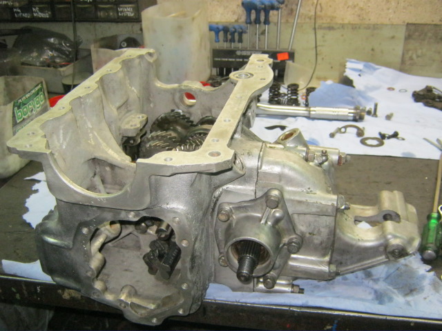

Jakiś czas temu dotarł do mnie kompletny silnik od MG 1100 ADO16 prawdopodobnie z 1970 roku,choć niektóre elementy miały starsze daty. Silnik był po przebiegu 70 000 km i miałem go tylko uszczelnić. Po umyciu jednostki i rozłączeniu silnika od skrzyni biegów okazało się że jest do remontu skrzynia. Tu wystąpił problem bo był to najstarszy model z niezsynchronizowaną jedynką. Zużyte były zęby pierwszego biegu, choinka i jej ośka. Po zrobieniu listy potrzebnych części okazało się że już takich sie nie da kupić. Zapadła decyzja że zamontuje nowszą obudowę ale też starego typu do której zamontowałem tryby najnowsze A+.

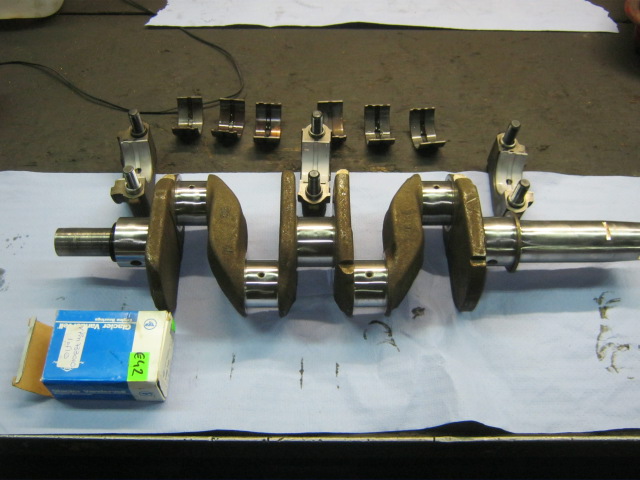

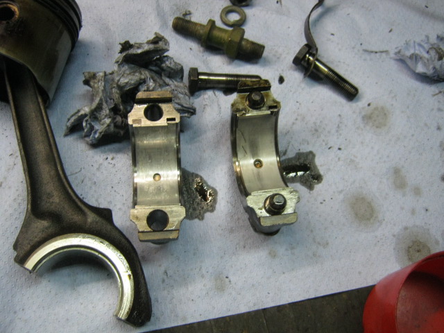

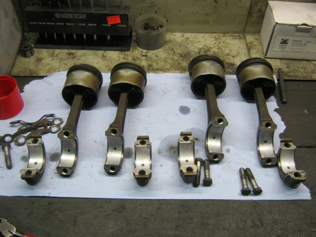

Podczas montażu nowego rozrządu zauważyłem luz na jednej panewce korbowodowej. Byłem zapewniany że silnik ładnie pracował i mam go nie ruszać. Rozkręciłem stopy korbowodów i wyszło że ze starości złuszczyły sie panewki. Wał niestety musiał być przeszlifowany.

Re: Odbudowa silnika i skrzyni biegów MG 1100 1970r

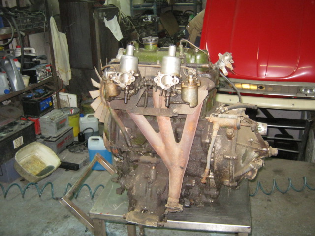

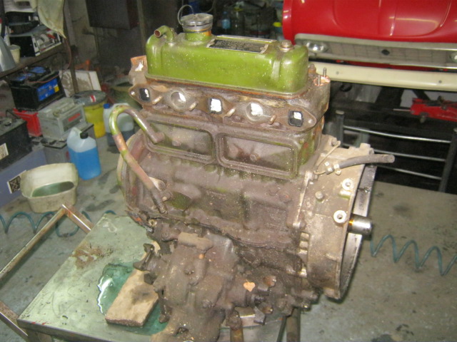

tak wyglądał silnik przed remontem

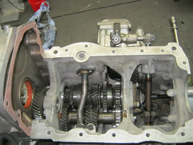

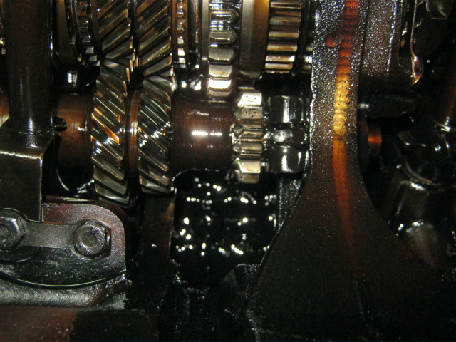

Rozbierania ciąg dalszy

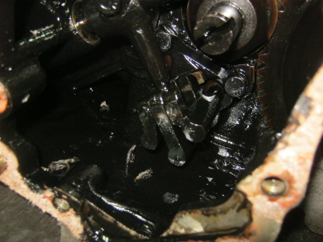

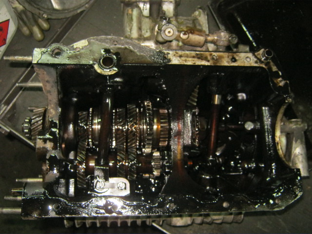

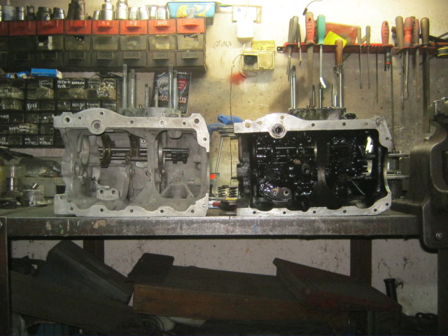

warstwa mułu na dnie skrzyni
wycięte zęby pierwszego biegu

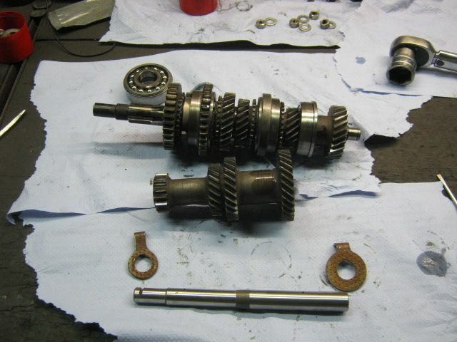

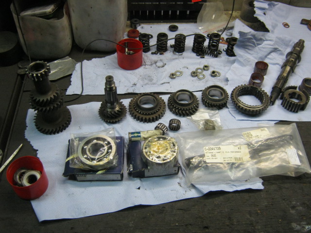

po dokładnym rozebraniu i weryfikacji podjęta została decyzja że złożona zostanie skrzynia biegów z 4 biegami zsynchronizowanymi

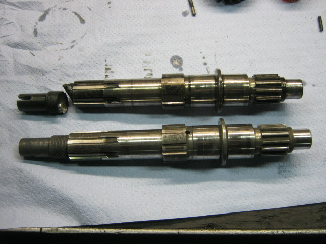

Nie obyło się bez przygód, okazało się że wałek skrzyni też potrafi pękać

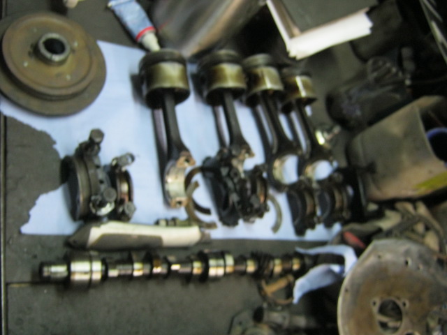

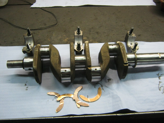

przyszła kolej na silnik, po rozkręceniu panewek okazało się że na jednym korbowodzie złuszczył się cały kompozyt i po pomiarach wału wyszło że trzeba robić szlif.
złuszczone panewki
złuszczone panewki

fajna relacja :)
ten wałek pękł przy dokręcaniu nakrętki?
niezły syf w tej skrzyni zastałeś
relacji będzie c.d.
Wałek pękł jak dokręcałem, ale nawet nie doszedłem do siły jaką powinien być skręcony, tylko się ciągnął i ciągnął :mrgreen:

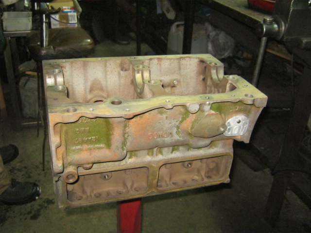

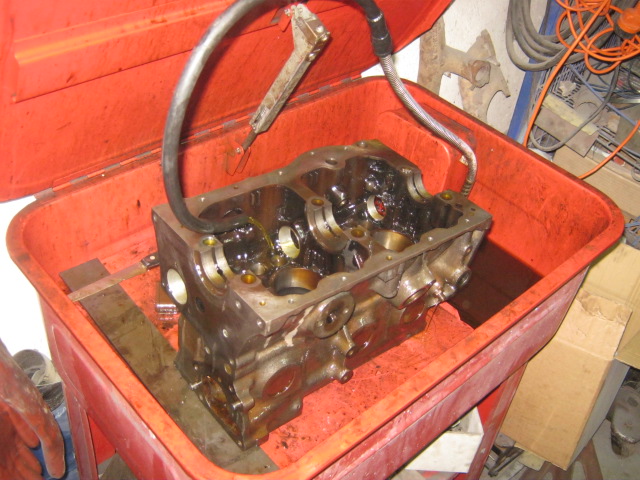

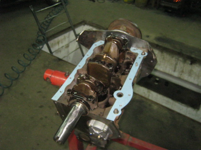

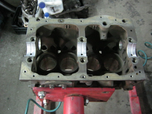

Mycie bloku silnika

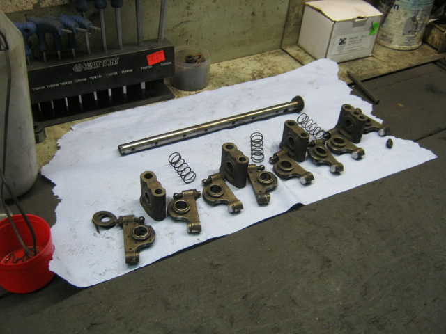

w między czasie rozebrałem klawiaturę do przeszlifowania powierzchni styku z zaworem

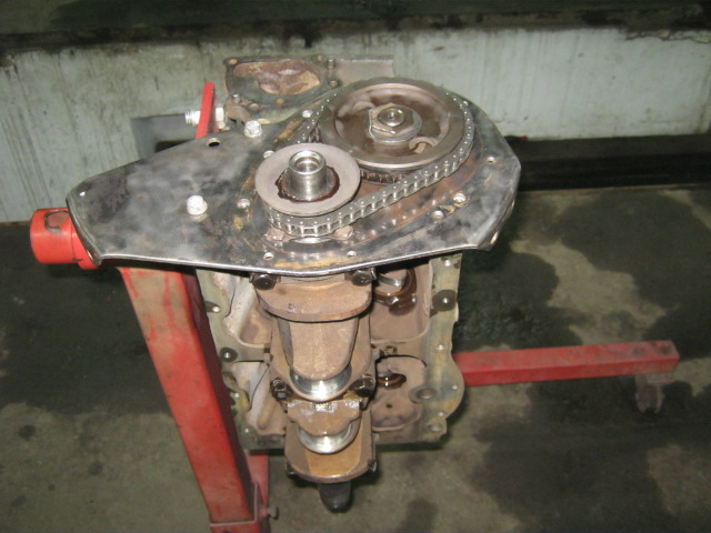

wał na miejscu, przykręcona płyta, włożony wałek rozrządu i spięty rozrząd

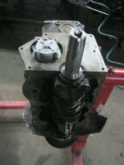

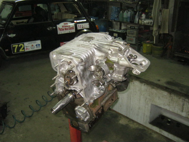

Teraz wkładamy tłoki i pompę oleju

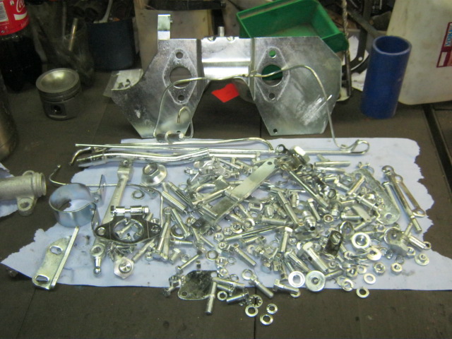

Śruby i elementy odświeżone cynkowaniem.

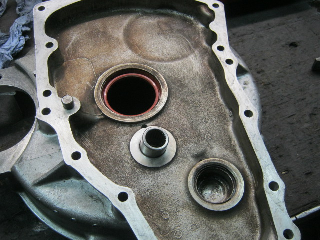

Wymiana łożyska wałeczkowego w bocznym deklu, jedna z najważniejszych operacji, dodam że Anglicy w kompletach łożysk pomijają to miejsce i nie dają tego łożyska dlatego że jest problem z wyjęciem jego z obudowy
Kolejny etap to sprawdzenie luzu po osiowego koła pośredniego razem z nową uszczelką

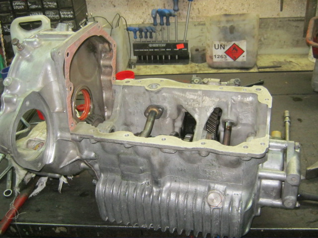

Następnie na stojaku do silnika dokręcam skrzynie biegów.

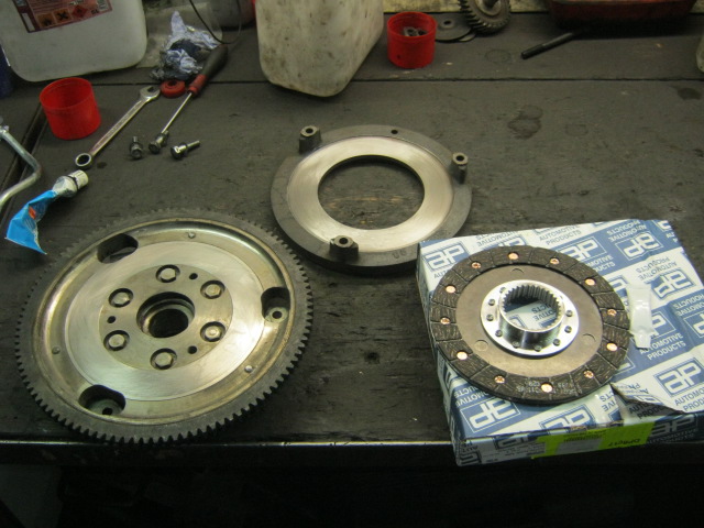

Montaż sprzęgła i nowej tarczy
