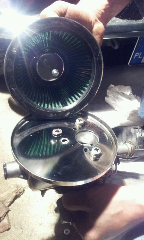

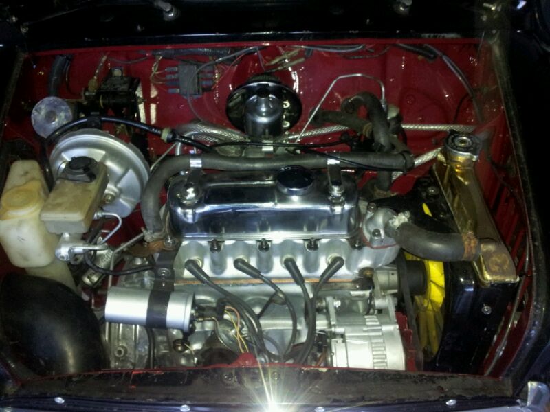

Trzy miesiące roboty przy silniku,każda śrubka dopieszczona,silnik chodził jak zegarek i...
Coś mam chyba z wieśniaka i podkusiło mnie zamontowanie pieprzonego filtra stożkowego, ładny błyszczący nawiasem mówiąc nie daje ani więcej mocy ani nic...dodam że od remontu zrobiłem że 350 km,dzień przed tragedia.byłem w andorze która nie jest w unii tak że holowanie naprawa by mnie zabiła i oto co się stalo

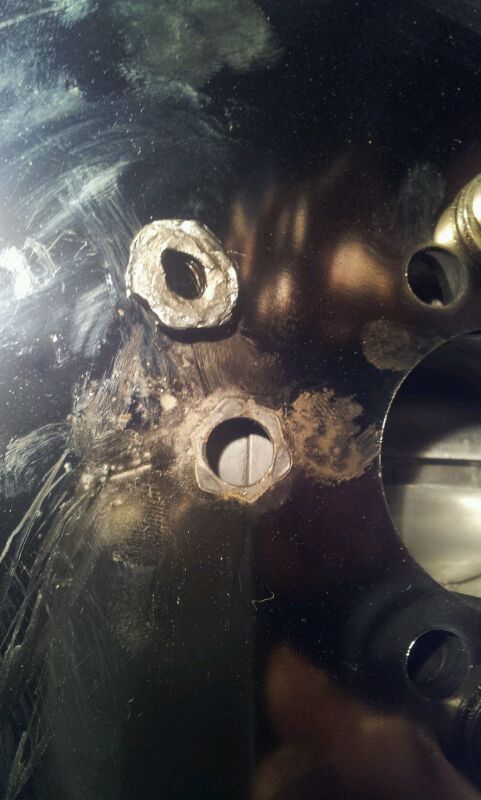

Puściła z nitow nakrętka w środku filterka
Filterek
Filterek
Filterek
Filterek

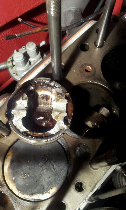

Tlok facepalm
Tłok
Tłok

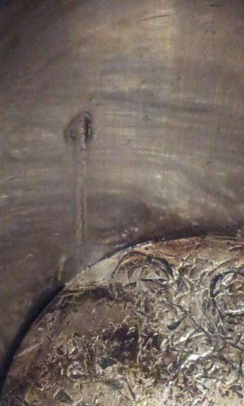

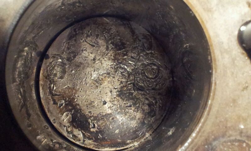

sebastian
cylinder
Post autor: sebastian »
facepalm
Się jakoś urwał ten tlok
Trochę zarysowany
Trochę zarysowany

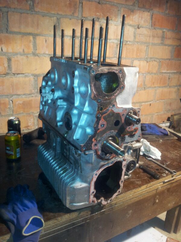

blok
Jutro wyjmuję silnik rozbite blok zobaczymy jak wał i skrzynia.zaznaczam, filterek za 200 czy 300 złotych z poleconego sklepu.a dodam też że popychacze też pokrzywione.

Re: uwaga!!!Na.filtry stożkowe!
glowice sprawdzisz wlewajac w trefna komore spalania nafte, jak splynie to lipa, zawory krzywe (na bank beda krzywe, skoro popychacze ulegly )
pokaz jak bardzo podziobana jest
generalnie niefart gruby :(

niestety, ale nad elementami dolotu trzeba mocno popracować zanim się to założy, często muszę popsuć te piękne chromy migomatem żeby się tak nie mogło stać

Doszedłem dzisiaj do tego etapu,brak motywacji do pracy,jutro rozbiorę resztę.z miski wyciągnąłem kilka sporych kawałków tłoka .Czeka mnie znowu rozbiórka skrzyni.tragedia.
W głowicy komora spalania będzie wyglądać podobnie jak tłok z góry.
W bloku masz prawdopodobnie tuleję do wymiany. Wał może być krzywy - pytanie ile?
Nie słyszałeś, że coś klepie?
