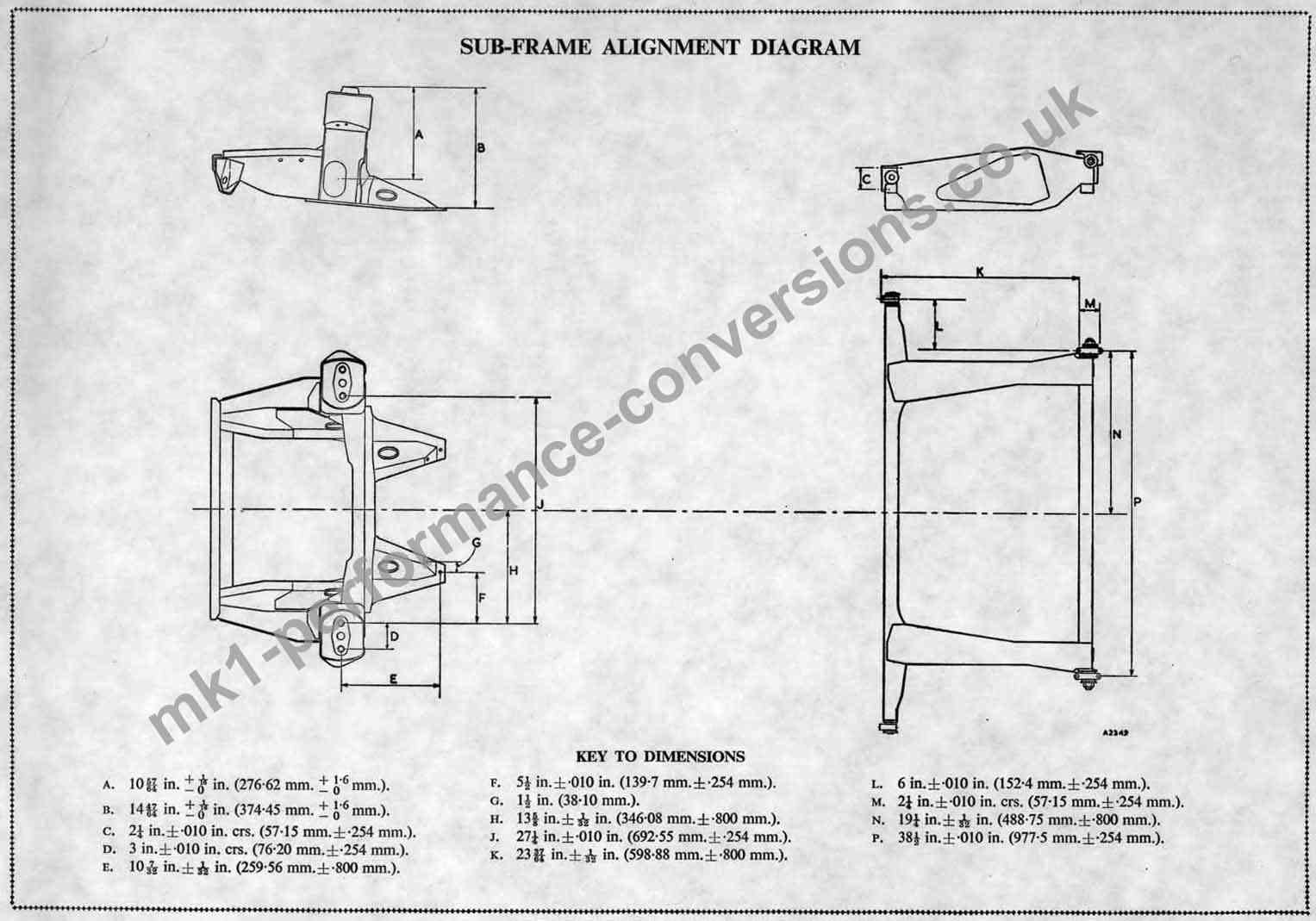

A na czym polega sprawdzenie geometrii?
Re: wózek tylny
Szkoda kasy na piaskowanie, zrób zdjecia wózka w miejscach osadzenia wahaczy, zdjecia podłużnic i wszystko będzie wiadomo
Re: wózek tylny
Chris11 pisze:A na czym polega sprawdzenie geometrii?
trzeba pomierzyć cały wózek po przekątnych itp.
http://www.spagweb.com/v8mini/tech_file ... _align.gif
http://www.spagweb.com/v8mini/tech_file ... bframe.gif

[quote="Gibki Staruszek"]trzeba pomierzyć cały wózek po przekątnych itp.
To jest tylko część historii.
Pkt. mocowania do karoserii muszą się zgadzać (przód-tył) a z tym jest różnie jak ktoś robił blacharkę nieprofesjonalnie.
Podróbki wózków (nowe) nie spełniają żadnych parametrów i nie warto ich kupować.
Z regulatorami z GB też lepiej dać sobie spokój bo nia da się ustawić na tym patencie geometrii na stanowisku laserowym(kąty vs zbieżność)

Re: wózek tylny
se7ven pisze:...
Pkt. mocowania do karoserii muszą się zgadzać (przód-tył) a z tym jest różnie ...
tak to ważne ... zapewne jeśli nie była buda remontowana to otwory mocowania będą zgnite i jak będziesz je odnawiał to warto (przy założeniu ,że wózek jest o.k.) robić to na założonym wózku , tzn. mocować/przykręcić jedną stronę a drugą robić a potem odwrotnie.
