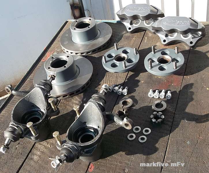

Tu masz aktualny przykład. W czwartek montowałem taki zestaw. Zaciski z minisportu 7,9
Raczej trzeba kupić z tarczami dedykowanymi do tych zacisków. Tu akurat zastosowałem zmodyfikowane tarcze wentylowane metro, ale to wymagało trochę dodatkowej pracy :smile:
Na pierwszej ilustracji przygotowane elementy. Zwrotnice i piasty zostają oryginalne jakie masz dla 12"

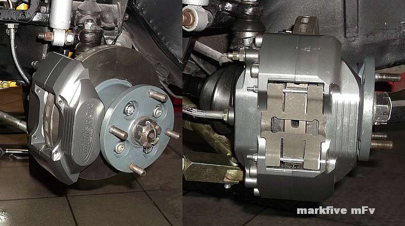

Na drugiej ilustracji zestaw zmontowany na samochodzie.

Kurde Mark nie wrzucaj takich fotek bo tylko dzień z rana psujesz :razz: , eh jak ja bym chciał takie heble już mieć ,piękna sprawa...
