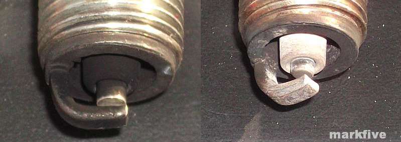

Ostatnio sporo czasu zajęło mi ustalenie przyczyny nierównej pracy silnika i "niewłaściwego" wyglądu świec w silniku MG 1275 pomimo prawidłowego moim zdaniem ustawienia kąta wyprzedzenia zapłonu, regeneracji zdezelowanego kpl aparatu zapłonowego i regulacji układu zasilania 2 gaźników SU.
Przyczyna - cewka ( a dokładniej zamiennik sprzedawany pod wieloma nazwami jako Lucas, Intermotor, rzekomo origin GB gold )
Poniżej ilustracja wyglądu świec przed i po znalezieniu przyczyny.
Jak wygladają świece w Twoim silniku ?. Oczywiście jeżeli są zaolejone ( czarny tłusty osad ), to najpierw trzeba zrobić remont silnika a dopiero później go regulować
- swiece.jpg (27.9 KiB) Przejrzano 2669 razy

na cylindrze od chlodnicy mam czarna wlasnie swiece jak na 1 zdjeciu a na pozostalych cylindrach ladne zaczerwienione swiece. jutro zdejme przewod paliwowy z gaznika i pokrece rozrusznikiem i zobacze jak pompa daje paliwo

Pierwsza sprawa, wyeliminować świecę 1 cylindra jako przyczynę. Jak ? zamienić ją z inną która "dobrze pali" czyli ma jasny kolor. Jeżeli ta inna świeca na 1 cylindrze po jakimś czasie pracy silnika znów zrobi się "ciemna" to przyczyna jest właśnie związana z 1 cylindrem.
Wtedy sprawdzić kolejno
1 kopułkę - czy nie ma przebicia
2 przewód WN do pierwszej świecy
3 cisnienie sprężania w 1 czylndrze i pozostałych (porównać)
Jezeli świeca wykrecona z pierwszego cylindra na innym też źle pracuje ( co widać po jej barwie ) wymienić na nową.
Sprawdź też podawanie paliwa do gaźnika ( co sam sugerujesz ) faktycznie moze być problem z pompą lub zagniecionym , przytkanym przewodem pod podłogą, czy też zatkanym odpowietrzeniem przy zbiorniku ( zdejmij na próbę korek zbiornika i przejedź kilka km bez)
