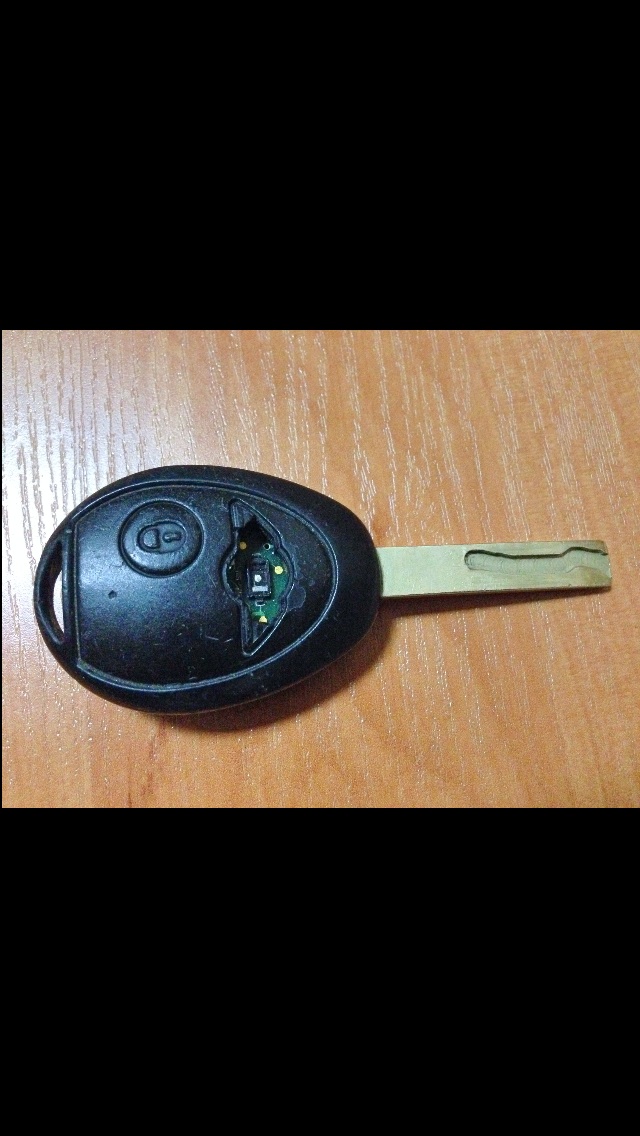

Mam takie pytanie. Mam uszkodzony kluczyk jak na zdjęciu. Przycisk od zamykania działa poprawnie, od otwierania wiadomo nie.
I moje pytanie po zakupie tej obudowy z allegro bedzie działać? Tzn czy ona posiada brakujący element miedzy pokrywa a płytka zeby stykalo?
Wiem ze mozna jechać do Aso ale tam zapewne zapłacę kilka stówkę.
Proszę o jakieś rady.

- image.jpg (158.29 KiB) Przejrzano 1422 razy

neistety masz uszkodzony micro switch w kluczyku Nie będzie to działaćLubanski pisze:Mam takie pytanie. Mam uszkodzony kluczyk jak na zdjęciu. Przycisk od zamykania działa poprawnie, od otwierania wiadomo nie.

Re: MINI - Kluczyk i centralny zamek - prośba o pomoc.
Ok dzięki.
Czyli albo 1000 w Aso na nowy. Albo zamówić obudowę zmienić dla walorów estetycznych i żyć dalej z tym. zamykać pilotem a otwierać kluczykiem:)
Dzięki za szybka odpowiedz. Pozdrawiam.
bez przesady:
1. zamówić obudowę na nową
2. wymienić mikrowłącznik w warsztacie elektronicznym - to standardowy model używany w wielu innych rodzajach kluczy
3. cieszyć się kluczykiem, który będzie jak nowy w dobrej cenie
Ok jutro zamówię tą obudowę, pewnie na początku przyszłego tygodnia przyjdzie i wybiorę sie do jakiegoś elektronika.
Kluczyk mam zrobiony, ale co do efektu, to mnie w 100% nie satysfakcjonuje.
Guziki chodzą baaardzo ciasno, Żona z trudem je naciska. Sa wykonane z plastiku moze sie wyrobią pózniej zobaczymy.
A co do kosztów to obudowa 45 plus naprawa switcha 30zl.
Dowiadywałem sie ASO, ale mogą zrobic cały kluczyk samej obudowy niestety nie.
tak to jest z chińskimi podróbkami..
proszę kupić oryginalny kluczyk w dobrym stanie i z niego wykorzystać obudowę.
O... W sumie o tym nie pomyślałem:) poobserwuje jakieś aukcje moze cos sie trafi w przyzwoitej cenie.
