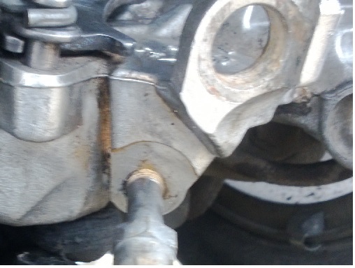

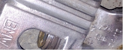

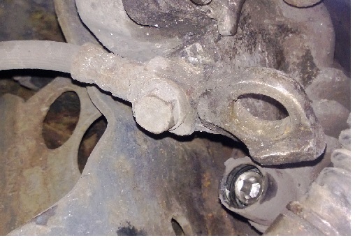

zmierzam wymienić zacisk koła tylko widzę, że ten co kupiłem ma inne zakończenie węża wkręcone w zacisk. obecne w aucie ma kątowe przez śrubę, a zakupione wchodzi prostopadle.
Pytanie:
czy obecny wąż w aucie będzie można wkręcić w zacisk? Czy niestety zaciski są inne?
Opis zacisków różni się pojedynczą cyfrą - zakupiony ma nr 7, a obecny w aucie nr 2. Reszta opisów identyczna.

Może komuś się przyda - zacisk inne w zakresie wprowadzenia przewodu hamulcowego. zacisk z cyfrą 2 - przewód kątowy wprowadzany, z cyfrą 7 przewód wprowadzany prostopadle.
Średnice i gwinty inne na wprowadzaniu do zacisku.

to wynika z faktu że jakoś w kwietniu 2003 roku zmieniali coś właśnie w tylnych hamulcach. Nie wiem czy przypadkiem po za innymi przewodami są trochę inne klocki...
