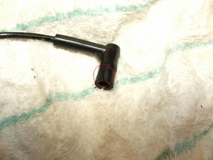

Ekspertem nie jestem ale sugerowałbym przejrzenie - dokładne - rurek podciśnienia - wszystkich. Zarówno same rurki jak i konektory. Ja miałem nie dosyć, że dziury w rurkach to również sparciałe te gumowe konektory, które wpuszczały lewe powietrze - uszkodzenie było widoczne po demontażu i wygięciu tego korpusu. Dopiero dokładne uszczelnienie pomogło (taśma izolacyjna na konektor a termokurcz na rurkę). Objaw - czarny dym + wolne wchodzenie na obroty po wciśnięciu gazu. Dopełniłem czyszczeniem świeć, które były czarne.
- DSCF1410.jpg (38.29 KiB) Przejrzano 1513 razy
