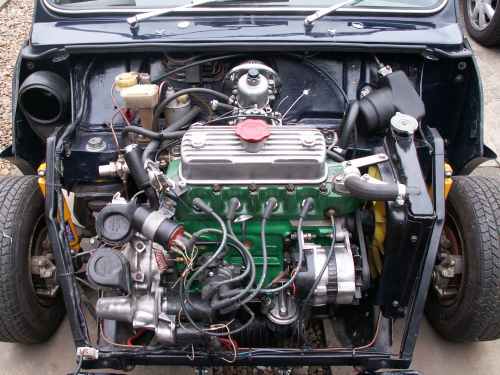

Proszę o szczegółowe informacje na temat zamocowania na sztywno przedniego wózka pod flip-front'a
Re: sztywne mocowanie wózka
mocujesz na sztywno i dodatkowo wyprowadzasz wsporniki z pozostalosci fartuchow do przedniej belki wozka

raczej tego
http://www.minisport.com/spdsp601-solid ... piece.html
tylko niepotrzebne sa mocowania do przedniego pasa

Mam wyprodukowane duże podkładki pod centralne śruby i zmodyfikowane łapy pod wózek które mają większą powierzchnie i dodatkowe otwory mocujace

Dzięki za wszystkie odpowiedzi, a pytanie mam do "monsterka" czy w komplecie masz może wsporniki "fartuch-wózek" i podaj cenę na priv'a za podkładki i i tylne mocowanie wózka :cool:
wspornik fartuch wózek to jest profil kwadratowy 3x3cm i kawałek grubej blachy na przodzie
podkładki tokarz zrobił mi z twardego tworzywa . wymiary z oryginalnych nowych podkładek. mocowanie do podłogi zrobiłem sam ... najpierw przykręciłem orginalne mocowanie po jednej ze stron a po drugiej przykręciłem w otwory blachy pod kątem i całość przyłapałem , odkręciłem i już na stole porządnie pospawałem. wydają się solidniejsze od tych kupnych. tak jak Michał pisał można zrobić większe z dodatkowymi otworami na śruby. prosta robota ... :cool:

Koledzy czy mogłby ktos wrzucic dokładne wymiary tych podkładek pod sróby centralne?, kolega liliek jak bys nie brał od monstreka to ja łykne podkładki :)

Co do wsporników to potrzebna mi jest wiedza jeśli chodzi o kąt pod jakim łamany jest wspornik do wewnątrz wózka i odległość od początku wspornika do momentu jego przełamania.
Co do podkładek pod śruby centralne i mocowania tyłu wózka to rozmowy trwają z kolegą monsterkiem :cool:

lilek pisze:Co do wsporników to potrzebna mi jest wiedza jeśli chodzi o kąt pod jakim łamany jest wspornik do wewnątrz wózka i odległość od początku wspornika do momentu jego przełamania.
ja myślę ,że jakieś 16-20 cm ... musisz przymierzyć na aucie tak aby złamać za chłodnicą . możesz wcześniej zrobić symulacje na jakimś drucie/pręciku .
Przydatne są przy flipie wsporniki A-paneli . Jakie zamykanie przewidziałeś ?

Podkładki pod śruby centralne kosztują u mnie 120zł, a łapy do wózka przy podłodze 100zł. Mam też jeszcze elementy do mocowania przy przednim pasie zastępujące tzw. łezki za 80zł kpl
