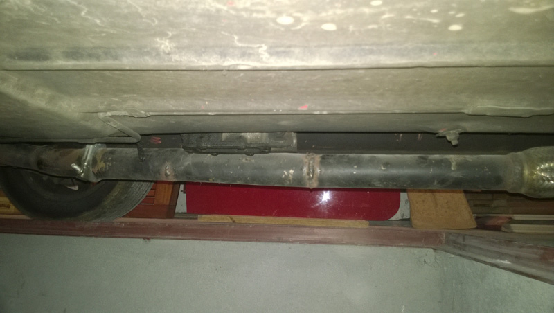

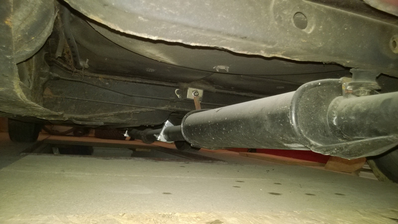

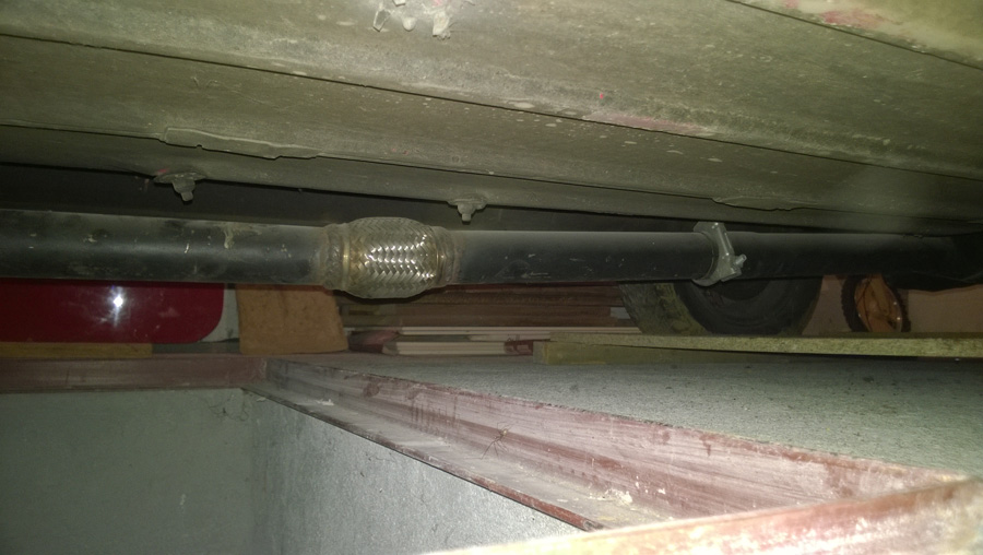

Jeszcze przed przyjazdem z UK kupiłem w MiniSport kompletny wydech do Stage1. Kolektor LCB, portki, kawał prawie prostej rury i tłumik końcowy centralny. Gość który mi to montować zrobił to katastrofalnie. Coś mu nie pasowało, więc ponacinał tą długą rurę, powyginał, łączenia pospawał, dalej przeciął ją całkiem i wstawił siatkowy element łączny, a cały wydech przykręcił na sztywno do podwozia. Efekt jest taki, że rura tłucze o tą "skrzynkę" w której zamontowana jest dźwignia zmiany biegów... Nie wspomnę o zawirowaniach jakie pewnie powstają w tej pociętej i pospawanej rurze...
Co z tym zrobić? Tą rurę pewnie trzeba będzie wywalić i u prawdziwego tłumikarza dorobić prawda? Jakie oryginalnie powinny być zaczepy/wieszaki do takiego wydechu?

Wydech to Sportex. Czyli jakie rozwiązanie? Zamontować kolektor, tylny tłumik i próbować dopasować rurę pomiędzy nimi? Ta rura jest dość długa, czy powinna być gdzieś podwieszona? Teraz, pewnie przez to elastyczne łączenie w tylnej części, strasznie lata...

widać ze lcb zle wychodzi w podloge ( zly kąt ) pytanie czy Y trafia dobrze czy dodatkowo daje w mechanizm zmiany biegow, siatka elastyczna w idiotycznym miejscu wspawana, powinna być jak już zaraz za Y
wieszaki: przedni jest ok, aczkolwiek ta blaszka na której wisi jest rachityczna, z tylu jak masz wydech centralnie powinien wisieć na dwóch baryłkach zamocowanych jak na przodzie ramy
popatrz sobie na rysunki
mniej więcej widać o co kaman

pewnie na Y nie taki kąt i stąd ta straszna rzeźba. Rura tłucze w mechanizm zmiany biegów. Uderzenie przenosi się na podłogę. Na początku myślałem, że mi się wózek urywapytanie czy Y trafia dobrze czy dodatkowo daje w mechanizm zmiany biegow
