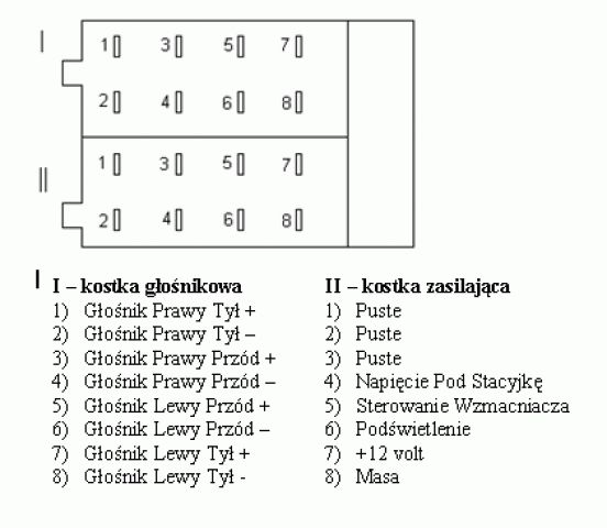

Re: Jak zmienić radio z kaset na cd?
shemat kostek iso : (pierwszy lepszy z google :wink: )
Kostka głośnikowa to chyba wszystko jasne .
Kostka zasilająca : tu właściwie interesują Cię 4- napięcie pojawiające sie po przekręceniu stacyjki , 7 - stałe napięcie , 8 - masa
Jeśli masz wzmacniacz czy elektr. antene to wzbudzenie wychodzi z 5 .
Jeśli masz takie wejścia( iso ) w CD a nie masz kostek to kup w sklepie rtv .
