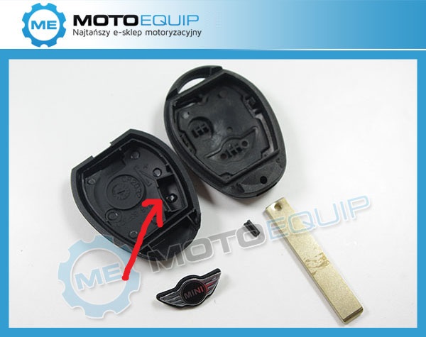

witam!
ostatnio rozpadła mi się obudowa kluczyka, po czym go wybebeszyłem i schowałem wszystkie elementy do zestawu z książeczkami od samochodu, dzisiaj chciałem tam schować kolejny paragon (gdyż zbieram wszystkie) i zauważyłem, że brakuje takiej małej czarnej kosteczki z miejsca zaznaczonego czerwoną strzałką na zdjęciu.
Domyślam się, że bez tego nie będzie działał mi pilot facepalm czy mam rację?
Co to za kosteczka?
maniujr
Posty: 925
Re: Jeden z elementów kluczyka
Post autor: maniujr »
Transponder. Bez tego nie zadziała immobilizer.
Gutowski
Posty: 297
Posiadane auto: r50
Lokalizacja: Skoczów
Post autor: Gutowski »
a jest to gdzies do dorobienia oprócz serwisu? a może ten element jest w kluczyku bez pilota?
maniujr
Posty: 925
w kluczyku na pewno jest, a dokupić możesz np. tu, ale nie wiem jaki typ potrzeba
http://kluczyki.otwarte24.pl/TRANSPONDERY
Firmy dorabiające kluczyki też mogą pomóc.
