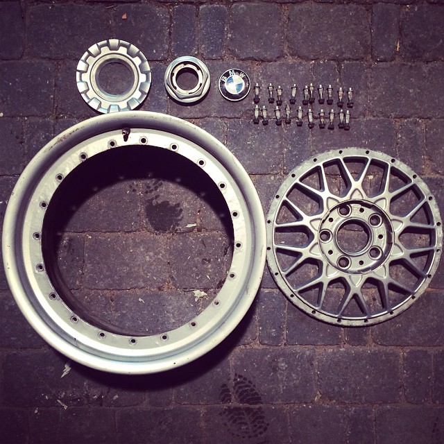

Widziałem u Ciebie, fajnie to wygląda, choć lepiej wyszedł tył. Ja mam jeszcze większe ET, więc ogólnie jestem spokojny, że wejdzie, a felga wygląda na razie tak:
bbs rc041.jpg (144.89 KiB) Przejrzano 1141 razy

felga z bmw wygląda dobrze :)
idzie do renowacji?
zakstar
Posty: 53
Rejestracja: 26 maja 2010, 20:20
Lokalizacja: częstochowa
Re: r55 felgi, czy wejdą oraz jakie opony byście polecili
Post autor: zakstar »
Gutowski pisze:felga z bmw wygląda dobrze :)
idzie do renowacji?
to BBS RC, zostaną poddane renowacji i przebudowie, tak by pasowały idealnie do MINI.
W planie rotor do redrill waz z zmianą centrowania, malowanie proszkowe a następnie na mokro i znów klar piecowy, śruby w chrom techniczny, bębny malowane proszkowo, ranty oraz śruba centralna w poler, nowe dekielki, już z logo BBS, skręcić i na auto.
Zobaczymy co wyjdzie :?:

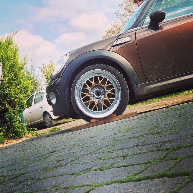

zakstar
Posty: 53
przymiarka
dzikasz
Posty: 100
Rejestracja: 19 lut 2013, 14:50
Posiadane auto: e82 135i LCI, e70 3,0si
Lokalizacja: Polska
Post autor: dzikasz »
Fajna felga. Nie boisz się osłabienia materiału po zaspawaniu starych otworów i po nawiercie nowych. Wiem, że w Polsce to dość popularny mod do e30 ale chyba bym wolał zrobić jak w linku:
http://www.stanceworks.com/forums/showt ... 232&page=3
Mamy wtedy szerokie pole popisu, felgi można zmieniać kiedy się chce i troszkę mocniejsza konstrukcja do zapie....nia:)
