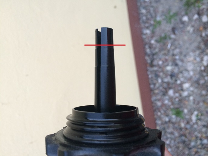

Prośba o podpowiedź czy nie jest go za mało, poziom zaznaczyłem kreską. Jak za mało to od razu druga prośba o podpowiedź co mam kupić żeby dolać.

Trochę mało, powinien być w połowie następnego segmentu. Na dolewkę Febi 06161 (zielony).

ja uzupełniałem PENTOSIN - CHF11S. Widzę, że jesteś z Serocka, więc jeżeli bywasz, bądz przejeżdżasz przez Legionowo, jest sklep z olejami - koszt: 60zł.

Te oleje są zamienne, a Febi kosztuje średnio 40-45zł/l.

Dzieki za info, uzupelnie
