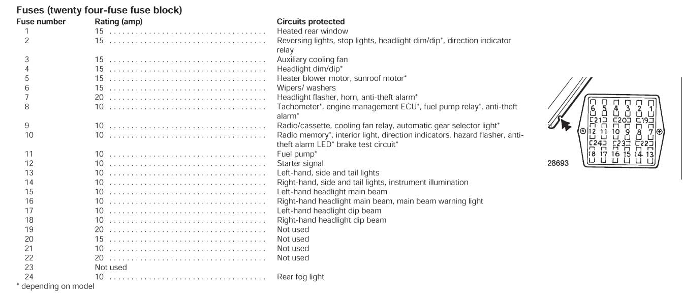

dołączę się do tematu.. mam pytanko o puszkę z bezpiecznikami nowego typu. jak gdziekolwiek jest opis, który bezpiecznik jest od czego, to tyczy się on puszki z 4 bezpiecznikami. czy jest gdzieś dostępny opis [lub czy może ktoś taki napisać] bezpieczników w standardowo montowanej skrzynce w nowszych modelach.??. tych bezpieczników jest tam sporo i było by fajnie zawczasu wiedzieć który jest od czego

Można go obejrzeć na stronie www.markfive.republika.pl
Klikamy na "warsztat", a nestępnie "Obsługa - skrzynka bezpieczników w MINI - to proste !"
A jeśli to za mało to polecam Haynesa. Na końcu książki są schematy do każdego jednego modelu. 2h studiowania i powinno się udać z nich coś wywnioskować.
